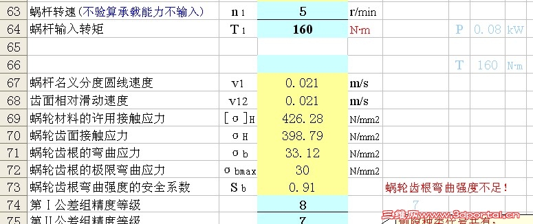

我想设计一款转台,立式的。) p9 T+ k% ?6 a0 T& N- y
2 X  t3 s4 ?% q输出扭矩达到 4000Nm
. E+ M, [9 s+ z8 |
. g: m* |. j1 ~由于需要自锁并且总高度不能超过400: k$ L+ n. m7 E8 ~
- v# C" `! d! {9 w3 }* s8 @4 d! w! G
我计算得出,模数 5: ~) U' s4 {+ T5 f* q( Z
; b. @' f% z7 n
蜗杆直径  90mm
0 J1 X8 H! T' n! y6 @, o! d3 S+ `* |: C* \- c+ n. ?+ I
蜗轮齿数  31
( w- Q6 o( o: _: p2 r, X0 t/ X. }
, z9 |$ ]! \. Y4 @1 _传动比 31/1+ L4 B2 J4 e$ M7 d' G
  L* q% \! f2 ~
验证的时候总是不能通过。2 Q- v$ Z, m& \, x8 }: b
+ \. s: G; U( G6 I5 _+ L
但有一款 传动扭矩达到 10000nm的蜗轮蜗杆,模数6.3  齿数63的已经可以使用了
2 a$ p9 R+ _4 [  p* _* ~. ~+ D/ w1 a% O
- m, H8 z7 x6 N- R; n" J
6 h6 x" |" ^5 v  b7 E请问,我选的这一款是否可行呢?

初步计算不能满足要求,请参考计算软件。
4 b3 b: k& f0 Z% \$ e7 Hm=6.3,z2=63可能也不能满足10000NM的输出扭矩。(只有6000多NM)
圆柱蜗杆传动设计计算.rar

本帖最后由 冷冬 于 2011-4-28 21:34 编辑 / S3 t" h& s9 V* i3 e: @: `
- R  m2 I, u1 i" A( k& u& z; `8 y谢谢楼上的帮忙!7 l7 l  W( \. e- }' C, {, E8 Q0 p' c
我经过计算,当蜗杆输入转速为 5r/min 扭矩为 160Nm时,蜗轮的输出扭矩为1500Nm
1 @- Z* S; G+ n输入功率才0.08Kw
& p# X( m- t0 i, g. V这可能吗?这么小的功率可能输出160Nm的扭矩吗??
% q* ]) \, c" I0 i6 h+ D越弄越晕啊!!
8 E7 K/ o/ c8 i& C1 S! Q: ?1 W+ |8 `+ v- n
可否再帮小弟解惑??' c( a  Q: m: ~1 Z7 u: A5 j
谢谢
发表于 2011-4-29 08:32:15 | 显示全部楼层 来自: 中国湖南岳阳
本帖最后由 TKG-09 于 2011-4-29 08:35 编辑 / ?9 w! G0 S! j9 `$ _5 Z' `* a: _
# C2 x! O, D' u0 }2 r3 V' W0 z
理论上是没有问题,但蜗轮的齿根的弯曲强度不足,容易损坏,且5r/min、160Nm的动力源用什么来实现?0 m. J' O0 L" Z9 d8 }5 s
选择动力源和传动比要切合实际。一般动力源大多是高转速、低扭矩的电机、伺服电机或液压马达等。

我在搞一个立式的转台,120度的回转,转动角度达到 15度 30度 45度 60度时转台刹紧进行加工。转速每分钟 1转就可以满足要求了。3 W" v: F4 u* l) d3 L
想采用蜗轮蜗杆的自锁功能。再加上空间尺寸不够,所以选择的模数是5  杆径是90mm的蜗杆, 和30个齿数的蜗轮。
" ]6 }1 t. l" _& L2 c" x# U. C8 p如果我采用转速是10转每分钟,但是要求他转动120的角度后进行加工,用 这套蜗轮蜗杆是否可行呢??
发表于 2011-4-29 14:53:05 | 显示全部楼层 来自: 中国湖南岳阳
其实你的想法和通用方法可能有出入,不知你是否注意过镗床(加工中心等)的回转工作台的分度机构,其工作步骤是:松卡——分度——夹紧——加工——再松卡——再分度——再夹紧——再加工。。。,很少有加工负荷由蜗杆、蜗轮机构来承受的。# k& z" ~" |' E3 K$ h
据我片面的经验,分度机构完全可以做的很轻巧,分度可以手动,也可以伺服分度,现在这种回转盘早就商品化了,如果只是做一台自己用,完全没必要,除非你们批量生产外销。

我已经把蜗轮蜗杆更改为,模数 6.3 蜗杆直径80的了。
9 V& Z! Z# {+ D$ [. C
5 R* u6 `9 v7 p. h, B. @+ D你说的有道理,没必要一定要采用自锁!
: ?5 G  Z, [1 V8 i! r+ o. T4 z非常感谢!!
