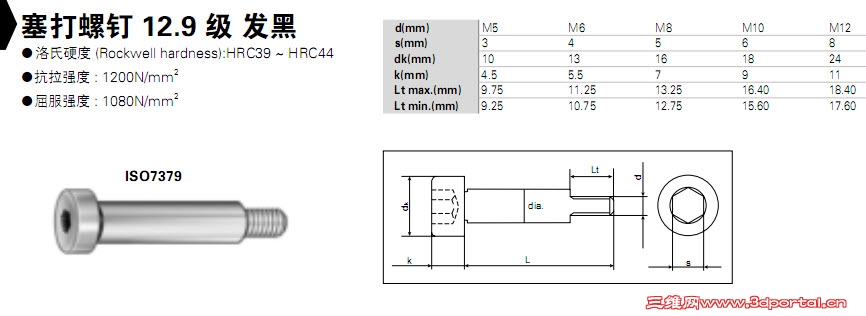

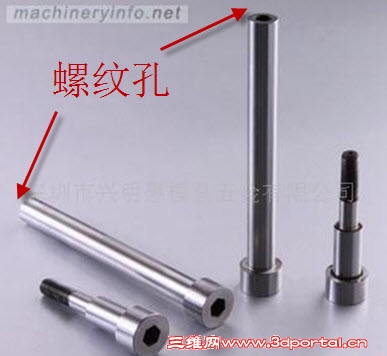

: C3 U& Q5 @6 Z% X2 x塞打螺钉是一种特殊螺钉,又称为“定距螺钉”。不止用于模具。当然也广泛用于冲压模的卸料螺钉,塑料模的顶(刮)料板等。而拉杆通常指的是用于塑料模脱料机构的塑料模标件,一般要求有导向级精度,比塞打螺钉精度和硬度要求更高,连接形式也有差别,拉杆不与脱料板连接,而是以带螺钉加垫圈或螺帽加垫圈的形式限制脱料板一个方向的自由度。图片2为拉杆。
