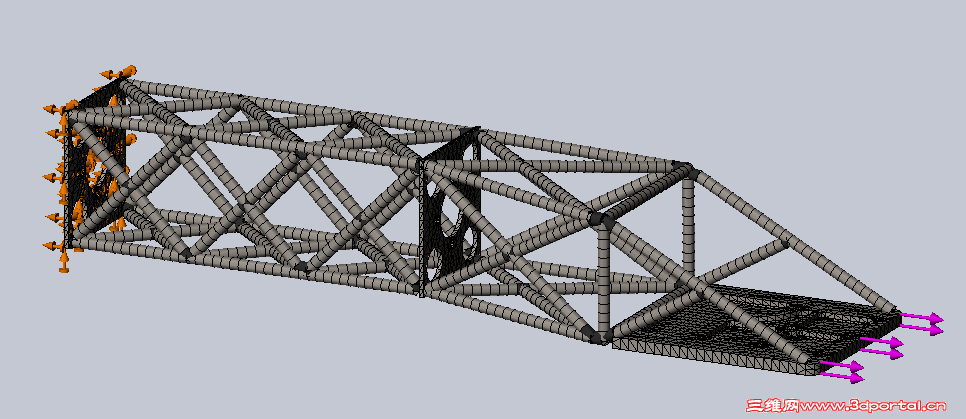

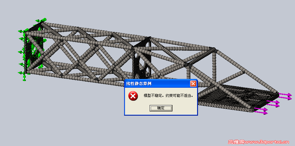

我的一个焊件结构,约束完后,运行总说模型不稳定,约束不适当!求解!

确定没错的话就加软弹簧,惯性卸载

接触条件没有设置,梁单元和实体单元之间必须加接触条件,不然连接不起来 。当然会提示模型不稳定了
