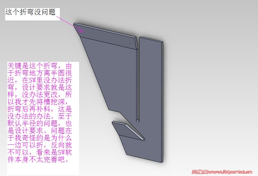

本人在做设计过程中,遇到一个非常奇怪的问题,有两块板金相互对称,对称部分就只是折弯。做第一个时没有问题,顺利成功。做第二个时,用第一个改变折弯方向(反方向)来做,结果提示错误:本零件中含有不可展开部分。失败,本人试过很多方法,solidworks版本从2008到2011都不行,由于本人折弯角度是13度左右,如果是90度可成功,13度附近值都不行,哪位高手能看出是什么问题吗?详见附件。

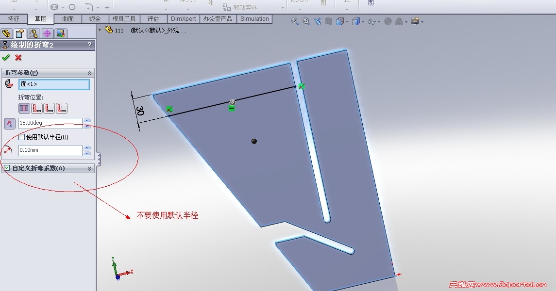

本帖最后由 wenmk123 于 2011-4-26 21:54 编辑 - i+ C3 V! L& u/ W1 B0 o
' s/ j# N/ B3 B" D楼上好!这个应该是折弯半径的问题,修改了一下折弯半径应该可以了。如图:1 _/ n* J6 [) m% ], s

发表于 2011-4-27 08:49:59 | 显示全部楼层 来自: 中国辽宁沈阳
看了下 你把拉伸凸台去掉重新绘制折弯就可以了!!为什么要拉伸凸台干什么?可以直接改平板的草图啊! 尽量不要再钣金折弯里添加特征命令 还有就是增加平板补角之类的,系统有时候不认可展开
发表于 2011-4-27 08:53:28 | 显示全部楼层 来自: 中国辽宁沈阳
楼上说的也对一般钣金折弯好像都默认半径为0.2,折弯半径和折弯系数有关,不是你画出图形就可以了
 楼主| 发表于 2011-4-28 13:16:40 | 显示全部楼层 来自: 中国广东深圳
谢谢楼上两位,首先,折弯离槽半圆太近,改大在设计和加工上会有问题,这也是楼上的奇怪我为什么要加凸台拉伸的原因,太近在SW里做不出来,所以我才先挖深,折弯后再补料。
