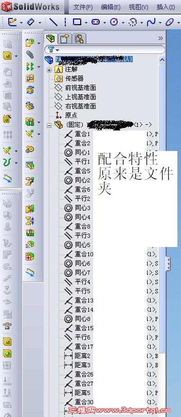

装配图中的设计树中,零件的配合特性原来是在一个文件夹下的,象现在的零件特性一样,怎么设置。0 ~- x% u" `0 q# J2 O

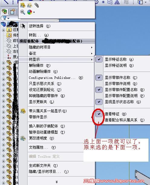

在最上層的總組件按右鍵選"樹狀結構顯示"=>再選用"檢視特徵"就可以了

* O0 O% b: b' a- P3 q, }# X8 N刚发这个帖的时候,留意了2天都没人回答。刚才自己点了几下,发现可以设置了,正准备发上来跟大家分享一下,才发现已经给出正解了。再次感谢。
