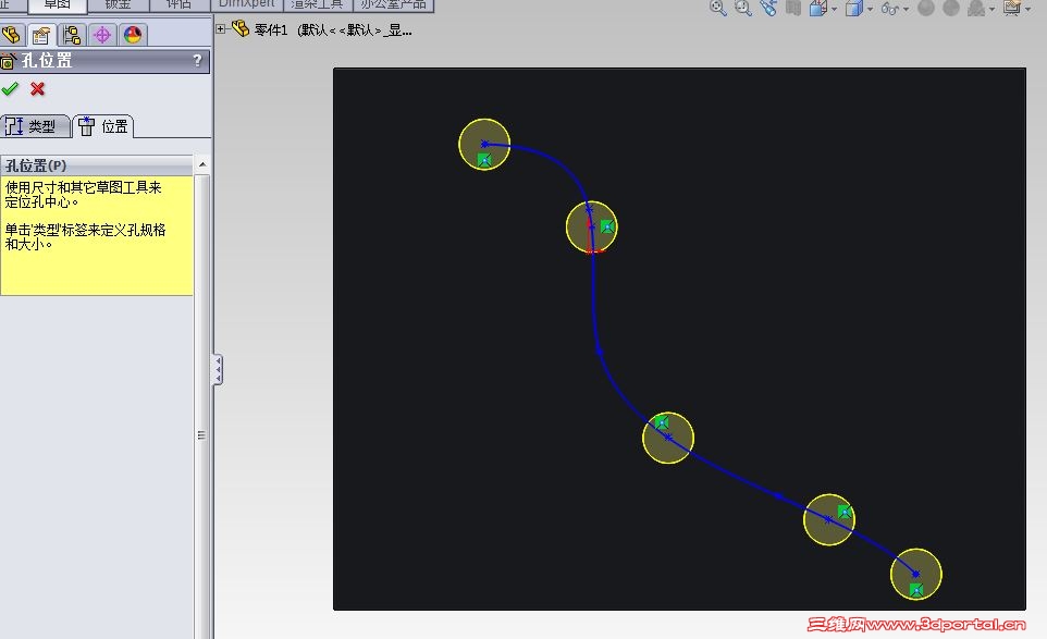

发表于 2011-4-26 22:19:48 | 显示全部楼层 来自: 日本
楼主的意思也想过,可是不能用草图来弄的
, B3 [" m* p; V) H" S2 [9 {. K( F; R; O5 }
也就是这样的效果吧???
& G) ~, w( }5 n; f- E4 G- d" m
4 P) k5 t, C2 R  }" U! J% x( u) B+ r! G$ X" B" O
捕获.JPG & \# y6 r8 P7 q# N
# b% L. k; a/ d7 d* e# m4 w* D! q* p9 `; N- @# n

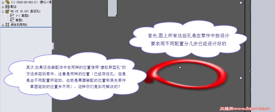

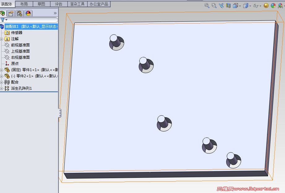

/ R; T; H0 l- c" c' f% u) e感谢各位高手关注,大家分析和解释的极是,鞭辟入里,这些理论我都已吸纳学习,了解到运用特征阵列和孔来驱动零部件的方法。但是,还是想提出一下如今一个实际也是最关键的问题所在,尽管之前大家的方法没问题,但是从实际问题出发永远是哲学中解决问题和再次进步的源泉。基于以上各位的分析揭示,我要提出的问题如下:
/ p, W7 _5 S" Y5 E2 m* c( f   我也采用的是“虚拟孔特征驱动”的方法,具体问题表达如下图所示,遇到孔的位置与之前零件中既有孔相错开时的情况,该如何解决??有什么好的办法,谢谢!  n, |3 a5 U  S3 h  U0 ?
! H* k7 S/ U& ~4 Z  x8 C2 q. ^ 特征驱动.jpg ; O2 E9 L7 n) P1 v& I6 N( R
; ~/ T7 r' P2 r8 q2 g  w* w& `不知有么有表达清楚意思

有么有考虑过当这些孔的位置在零件设计的过程中就已经存在,但又不完全就是这些孔(可能是其中一部分孔)的时候该怎么处理呢?

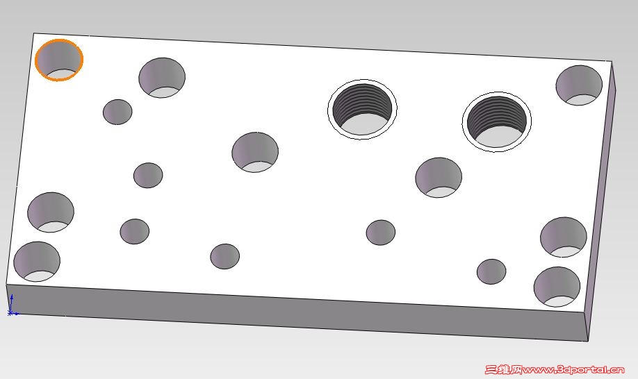

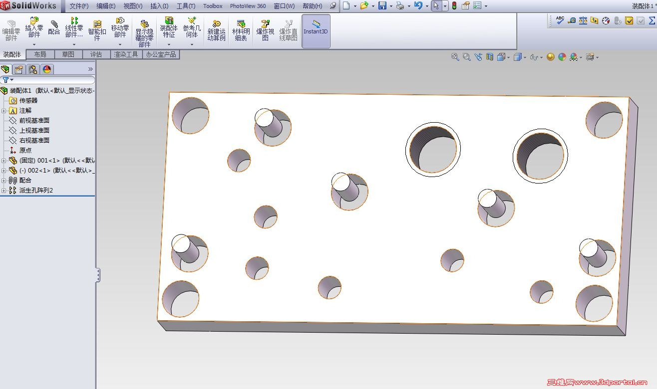

发表于 2011-4-27 12:16:27 | 显示全部楼层 来自: 日本
你的意思是下图的吧?+ E3 }9 ^( z: C/ p- U5 e% j  ~
+ p# P2 l9 z% I( Q! C装配体中特征驱动零部件阵列,无非是为了装配方便罢了,灵活运用!3 P7 H2 ~: j. J9 b3 R# `! E
3 G: A! w! }1 _+ g9 q" _
" G2 k6 N6 h' M3 D( O; ~  n8 Z! k8 l: K
排除4角的同样的孔* `' o3 _& j1 K) |& v. B$ b
; X% Y! c# x1 t# w/ n' B 捕获2.JPG

 楼主| 发表于 2011-4-27 12:49:04 | 显示全部楼层 来自: 中国江苏苏州
10# hongwei_1987jp
6 S9 f, @7 z- @2 @: |& x. ]
" G  O6 G5 u- l9 [& `1 m$ E另外,你的情况是否是零件中的草图驱动是包含4个角上的,然后在装配体中阵列的时候把那4个红点给“可跳过的实例”点掉了?那请问假如零件中另外有个草图跟这些孔是同样尺寸的,但并不是由一个草图驱动出来的(设计配置要求分部进行开孔),这些孔倘若也要装配体中阵列装配的话是否还得再另外做个特征驱动再“可跳过的实例”??理解我意思??
 楼主| 发表于 2011-4-27 16:45:58 | 显示全部楼层 来自: 中国江苏苏州
4# w_hs1 9 V! x4 R# p  A( R
$ Z2 o  L7 a+ f  Y. Z9 I 问题解决了,主要关键在于:异型孔可以在孔的基础上继续生成!!、、、、、还有这玩意,还剩一个问题,SW有没有这样一个功能,草图中已有N多个圆,通过这个命令直接得到这些圆的圆心,最好可以删除原来的圆!

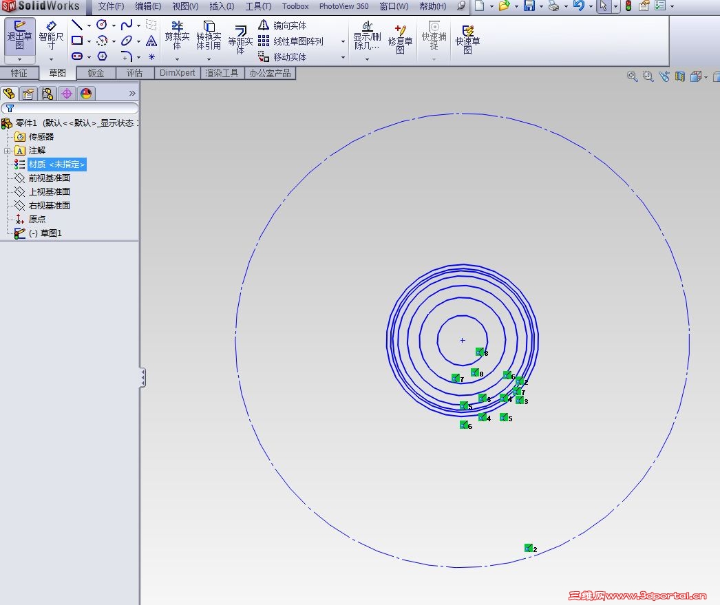

9 x0 e0 s% R& ]* T! n是否是下图的意思,我的理解不知对否?
; s+ n# l/ M0 u: d4 n  T; p0 z
6 V; B2 h$ w4 Q; N- Q4 _ 捕获.JPG 9 |7 x6 \# F  k- s5 n5 U

我的表达能力真有那么差嘛。。。我不是要所有图元都同心!!,你上面那张图里不是只有N个圆而没有每一个圆的圆心吗(我只圆心这个点)!?我现在要通过这些圆来获得这些圆的圆心,而不要圆,就是要获得这些圆的所有Position,获得圆心们这个对象

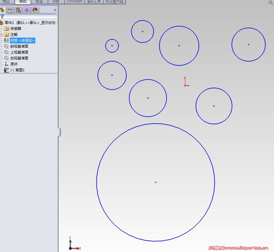

 楼主| 发表于 2011-4-28 12:02:49 | 显示全部楼层 来自: 中国江苏苏州
18# hongwei_1987jp ; J! P/ c" E% I3 Z
2 s5 D3 g% |3 R3 p) ?
9 h8 ]- X& i! ]* o 20110428120229468.png 图15 s; J6 K# Z+ f# }# |
20110428120400134.png 图21 \7 H% C% g' a+ f: i7 S& u- S
+ m+ ^6 J) V: y) b8 w
通过图1的圆,得到这些圆的圆心

上面已经解释过,在装配体中想要阵列零部件,通过虚拟特征异型孔的方式来做,但现有实体上只有孔特征,你难道没试过异型孔的位置草图只能由点来驱动而不能直接通过现有孔转化实体引用过来的圆孔来驱动吗?所以我想通过这些圆孔得到对应的圆心,到目前位置除了自己做二次开发 和使用3DQP中的QT工具栏的做点工具外暂时没找到SW自带的这个功能。
