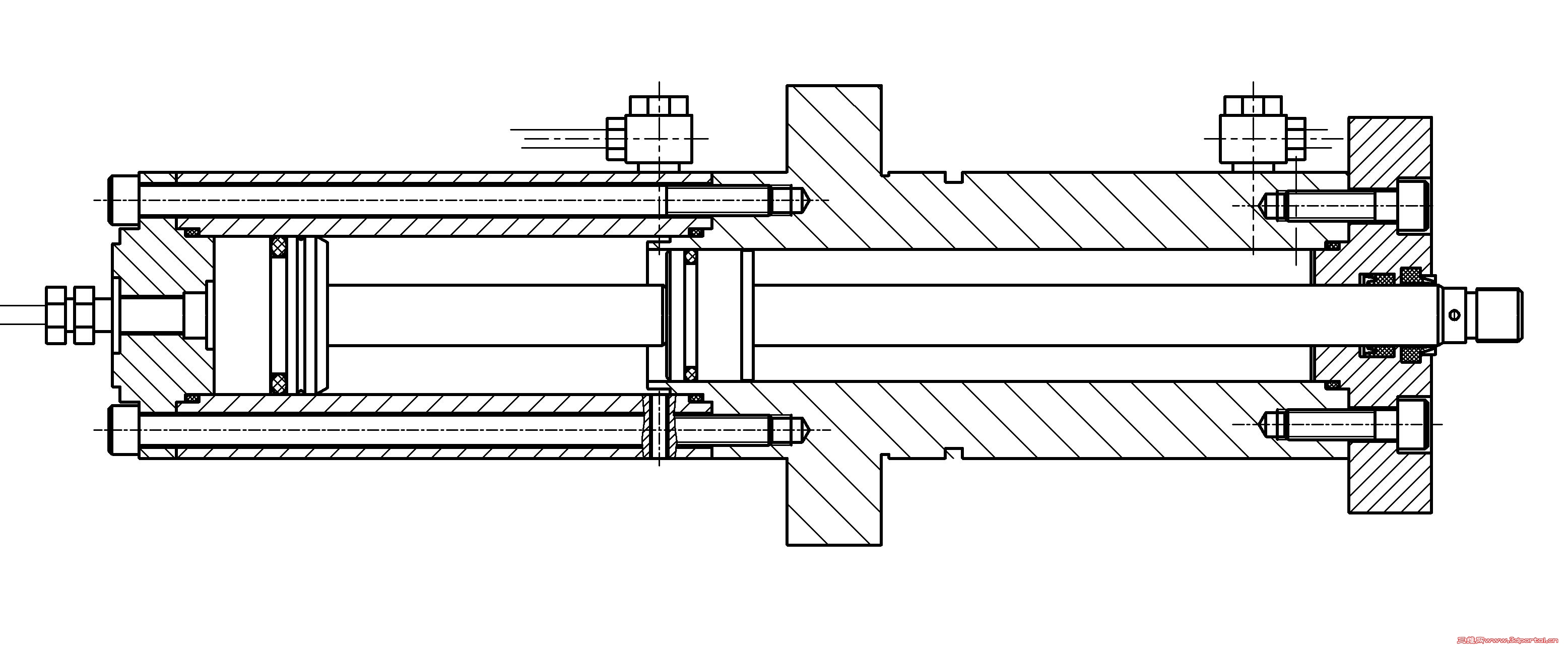

最近设计过程中,设计了一个双作用油缸,如下图,但在试制的过程中发现:油缸的中间位置保持不住,油缸所承受的外力已经校核了数遍,并且油缸本身无泄漏,实验了好久都没找到原因。希望各位同仁不吝赐教,答疑解惑!谢谢!!

是不是阀的问题,阀有泄漏

请在系统上加液压锁

楼主的这个是双行程油缸吧,请发个原理图,应该是系统的问题。

估计是系统的事情 看着机械也是这样的啊

油口是如何控制的,图上不清楚啊

是看不懂哦!!
