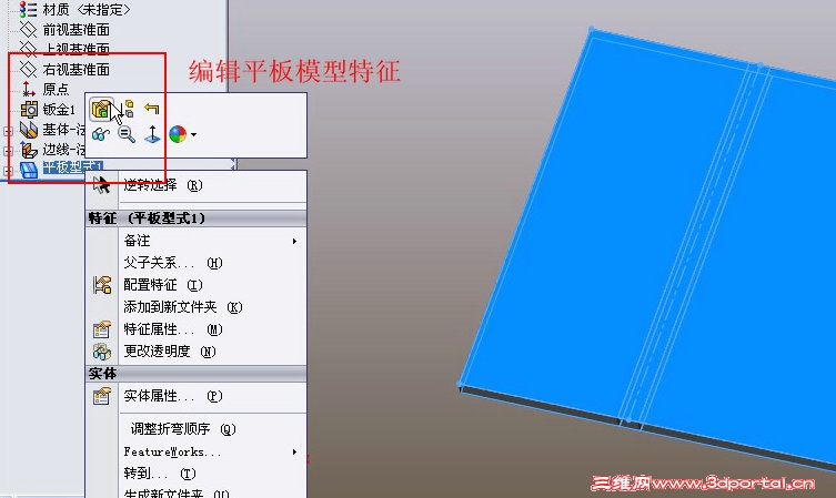

如何在钣金展开时,可以显示折弯的2个边线,而不是一个中线; m3 L: o; m# a  s$ O
- N- q+ }% `  @: Q4 B' t( W
折弯的2个边线图 想设定这样的显示边线) ]- e/ s8 |5 a

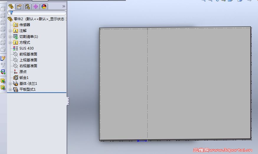

& v" _/ A/ C* k) L  c) k" A一个中线 SW2011版

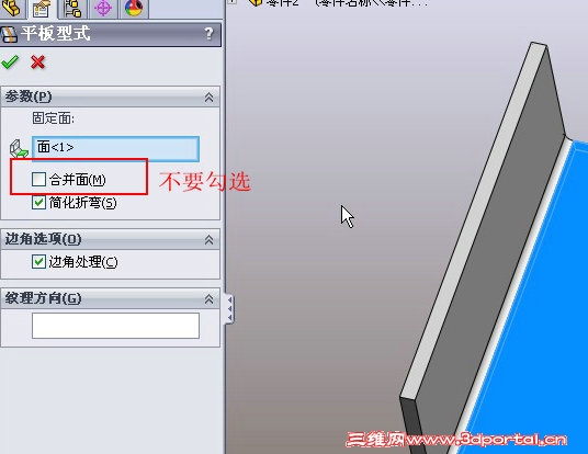

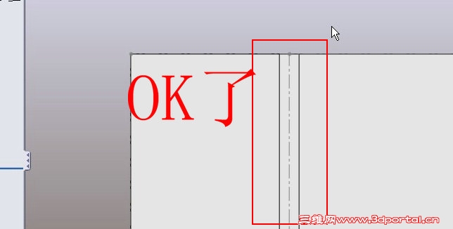

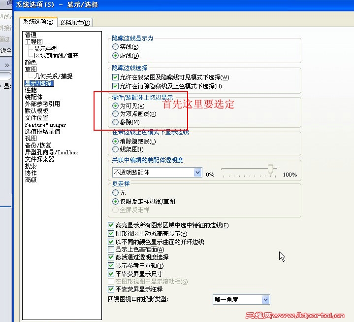

: U2 N5 q, j. M% p7 }8 o简简单单的问题,直接看图。

) C0 P5 w. E* d: B2 J4 M- f2 Z谢谢你的一直指教,平板上编辑,勾选合并(默认的)不行的,谢谢你!!!!!!!!!!!
