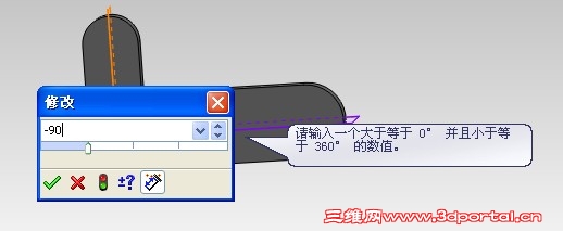

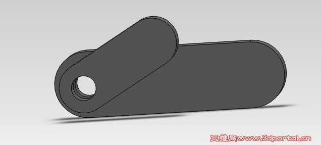

如图,我想让零件按顺时针旋转,可我在动画设计中没法输入值,请问如何实现?附件里面有SW2011的零件- D) H5 F4 \1 O( C* a! b: G( A5 V

添加马达或者用仿真!
 楼主| 发表于 2011-4-21 12:34:22 | 显示全部楼层 来自: 中国北京
添加马达或者用仿真!
, o/ S/ f6 Q9 X8 f1 v4 i啥都没准 发表于 2011-4-20 19:09 http://www.3dportal.cn/discuz/images/common/back.gif
我用的就是运动算例,具体你可以看我的附件
发表于 2011-4-21 16:54:55 | 显示全部楼层 来自: 中国江苏常州
在添加马达后会出现一个旋转指示箭头,点击即可反向
 楼主| 发表于 2011-4-21 18:25:42 | 显示全部楼层 来自: 中国河北
在添加马达后会出现一个旋转指示箭头,点击即可反向( O7 q5 A. U4 D* N( H; c1 K
g381011574 发表于 2011-4-21 16:54 http://www.3dportal.cn/discuz/images/common/back.gif
: K7 H3 X+ Y- n: f
只能添加马达吗
