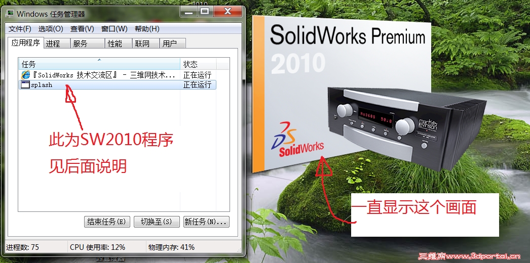

sw.jpg 为什么要先运行一下DWGeditor 2010,才能运行SolidWorks 2010?: T8 e5 V# N2 x
, t/ G- k: p4 N9 b! K最近有件事搞不明白,我在刚入手的笔记本上装了SolidWorks 2010,打开时一直显示SW2010打开的画面,无法进入程序,任务管理器中“splash”状态是正在运行(这个就是SolidWorks 2010,见后面说明)。卸掉重新安装还是这样。而我在台式机上SW2010自始至终都用的好好的。
* R9 T# I% h9 \3 A+ W
: D+ }0 ?, j* r- h* f9 [4 F后来无意中先打开一下DWGeditor 2010,发现打开SolidWorks 2010就正常了。接着我就用任务管理器来监控,双击SW2010时,任务管理器中马上就多
0 |2 i& w  t9 p  k了“splash”这个进程,接着这个进程的名称马上就变成了“SolidWorks 2010”,就看到了久违了SW2010的界面了。
9 m8 h3 m, ^0 ~5 f
7 }9 Y% ]: H1 @! o' z我接着测试,把DWGeditor 2010和SolidWorks 2010都关闭,再打开SolidWorks 2010也都可以打开,如果没有关机,都没有问题了。如果关机,那就要先打开一下DWGeditor 2010,才能打开SolidWorks 2010。虽然现在也可以用SolidWorks 2010,但是每天都要打开关闭一下DWGeditor 2010还是觉得不爽。

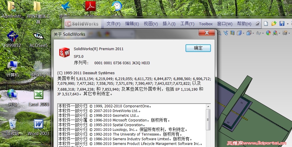

今天一气之下,卸掉新安装了SolidWorks 2011 SP3,打开一切正常(见附图)。
" F- X% B4 Z) X$ x3 |' I% e
, v  f6 l7 `: F  c8 Y看来是和WIN7有点不兼容啊。
