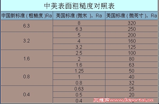

请教美国的粗糙度怎么标?# R, n  j7 P! w1 P# `2 V  k5 F
' L4 F- b% K! `+ x0 [+ u
如下图为电机轴头部分在图纸上的说明,有工程师说那个1.6粗糙度在美国理解跟我们不一样,到时候会出现误解,请问这里该怎么标?

发表于 2011-4-21 09:15:36 | 显示全部楼层 来自: 中国山西太原
美国用的表面粗糙度与我国一样都是用Ra,但取数值有些差别,对照见下表:
hero2006 + 3 应助
 楼主| 发表于 2011-4-21 10:01:51 | 显示全部楼层 来自: 中国浙江杭州
非常感谢,可否说下我那里1.6的粗糙度按美国标准应该填多少? 3# gaoyns
发表于 2011-4-21 10:45:03 | 显示全部楼层 来自: 中国上海
本帖最后由 lhf999 于 2011-4-21 10:47 编辑 5 Z& J1 H% s6 m9 ~3 q- j! B
' d8 f9 T" _# V2 a1 c美国粗糙度怎么标注可以看标准:ASME Y14.36M-1996 表面结构符号
; O" M. o; W" K, P) \http://www.3dportal.cn/discuz/viewthread.php?tid=529672
) G& D8 D4 B; k7 o& [  p9 ?
( ]- }  V% H' x* l  C! G粗糙度的值可以参考标准:ASME B46.1-2002 表面特征(表面粗糙度、波纹度和花纹方向)
6 H: u/ \: T. m$ A, R) {* dhttp://www.3dportal.cn/discuz/viewthread.php?tid=505089
# }0 x8 U( B9 _" t- m# C4 }# `
6 [: N8 e2 Z' g9 h1 V下图为B46.1中的一个表格,常见加工方法的粗糙度范围,可供参考。
hero2006 + 3 应助
