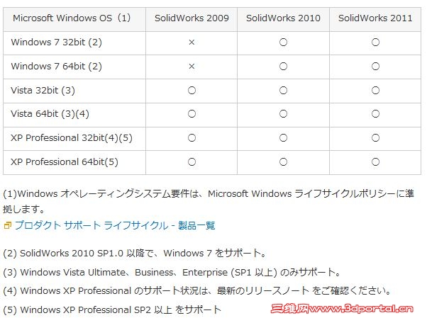

发表于 2011-4-20 21:39:22 | 显示全部楼层 来自: 日本
帕奇大叔晚上好        ;6 {5 |9 c- r* j. s
3月份购买了新电脑,是W7系统免强用了一个多月(SW2011与W7不兼容),今天
1 Q6 y* W; U$ X* W; }, B5 T) I/ S- `' x  j1 k0 D: e# F6 \' t
安装了XP.SP3.168系统(老电脑是XP.SP2),软件安装后就出现以上情况。请教如何处理?
. L. {6 O8 e( h- ^* C  L% E- _. W; K& s! `$ `) ?2 S7 \* r
7 O# q% _7 ?4 P2 s7 }
    谢谢!!!
) k' W; S- B4 ~4 X7 n6 ?# EKCKK 发表于 2011-4-20 21:11 http://www.3dportal.cn/discuz/images/common/back.gif
: ~4 q' I6 N! A4 v8 t! r- s- t  P. o/ l
SW2011与W7不兼容???怎么可能呢,我用SW2011一直在Win7上用的啊8 F- i* }3 D4 m& o; t
/ g( v/ D0 G3 z- Y4 B
% `) e' M" V" K% N 1.JPG ' r( M; p2 B' [) ~1 k- B
