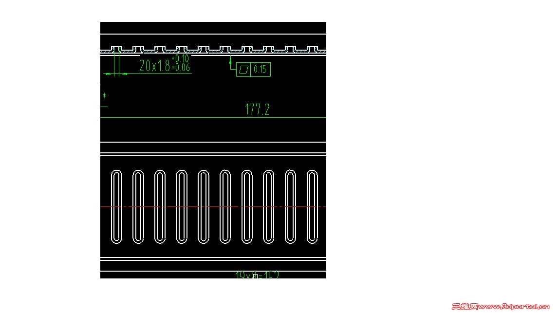

[讨论] 这种翻孔工艺如何走
发表于 2011-4-20 12:37:25 | 显示全部楼层 |阅读模式 来自: 中国河南新乡
如图所示,长圆孔翻孔,要求翻孔后顶部有平面# @! p( r/ i3 N

材质、材料厚度、孔的间距没有,这些都影响成形。
 楼主| 发表于 2011-5-1 21:57:59 | 显示全部楼层 来自: 中国河南新乡
材质是铝,料厚为1mm,高度为1.5mm,要求是有平面的翻孔之后,主要是这个不好解决

批量比较大,希望成型后  就是这种状态
发表于 2011-5-6 17:04:17 | 显示全部楼层 来自: 中国河南平顶山
先冲扁孔,再翻孔如何?/ S2 o8 p3 c" _9 w
翻孔后边不齐的话再磨一下!
发表于 2011-5-7 13:21:03 | 显示全部楼层 来自: 中国江苏无锡
可以一起成型的没有问题  后一步再加一步整平面。# t; Z1 t& A6 ~0 W
一个毫米的铝板没有问题的
