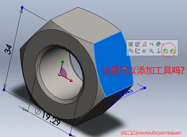

各位大侠如题,草图绘制过程中如何添加右键草图快捷图标(是有的,怎样添加常用的图标),谢谢各位!

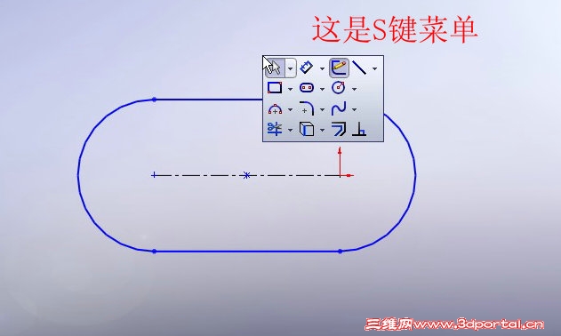

是不是按S键出来的菜单?其实S键菜单很好用。
发表于 2011-4-19 21:03:56 | 显示全部楼层 来自: 日本
本帖最后由 hongwei_1987jp 于 2011-4-19 21:10 编辑 $ ^8 ?9 |4 ~5 ~* [
4 u: p4 s2 g- R+ P% }回楼上,那个S键是很好用的,那已经是刚开始学SW的时候,记得好像有添加到的,可能是就是这个S键,现在常用8方位键做草图,比较快

但是,我是模型,我跟楼主的的想法不一样,把常用的工具,添加到那个小对话框里* Y8 _, _- `& P# a8 [) C

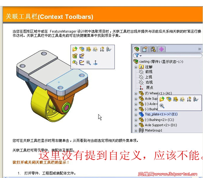

发表于 2011-4-19 21:30:50 | 显示全部楼层 来自: 中国湖北鄂州
好像不能,帮助文件里面也没有提到自定义。

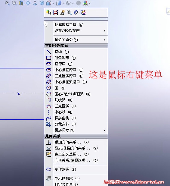

发表于 2011-4-19 21:41:14 | 显示全部楼层 来自: 中国江苏南京
在不同的场合/位置右键单击,会出来不同的菜单,在每个菜单最底部,都有个“自定义菜单”命令。
4 _5 h4 {) [. O' w  o但是怎样自定义图标确实不知道,
0 F  o( y8 c9 j8 R8 O8 h请知道的大侠指点一二!
发表于 2011-4-19 21:42:53 | 显示全部楼层 来自: 日本
谢谢,就死心吧,也感到是不能添加的,这个是新版本才有的,好像不是自定义的

S键的自定义可以添加,删除的,同其他的一样操作,S键也可以改的,查看自定义里的快捷键

楼上的,楼主意思是如何将草图命令加到右键点击打开的菜单栏中
