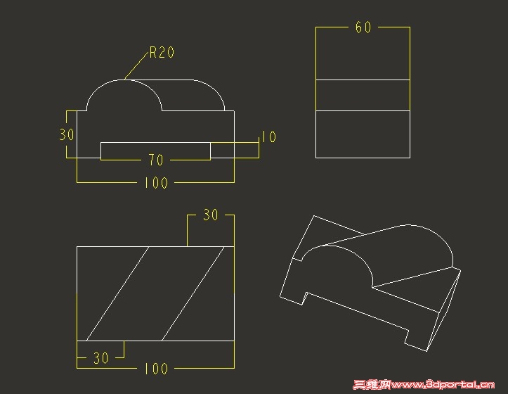

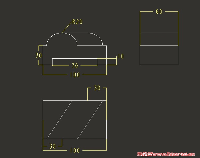

[求助] 这个图用PROE怎么做?
发表于 2011-4-17 19:50:26 | 显示全部楼层 |阅读模式 来自: 中国北京
发表于 2011-4-17 20:33:17 | 显示全部楼层 来自: 中国广东潮州
我也是新手   乱画的   你看下吧     可能步骤有点多

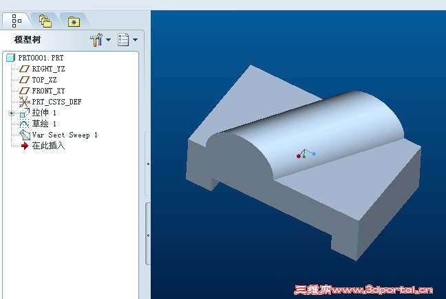

发表于 2011-4-17 20:51:49 | 显示全部楼层 来自: 中国湖南永州

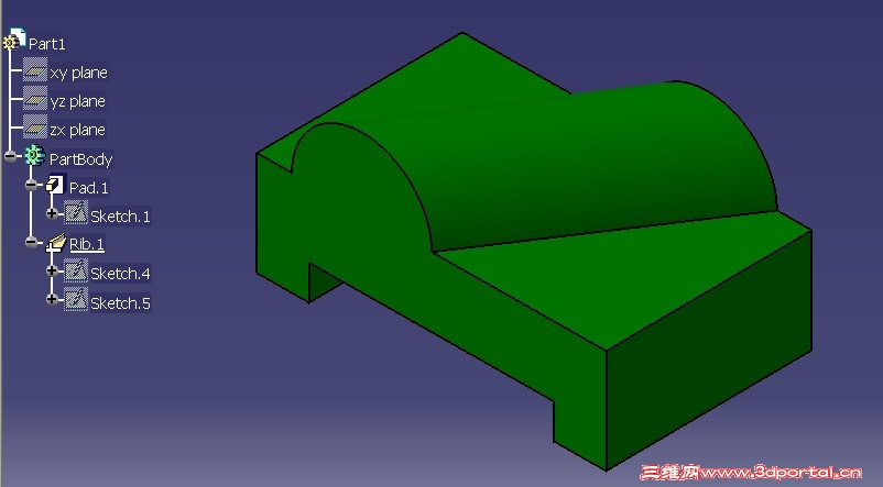

: x  h5 k# f  V; W; Y2 i' D" j; `! n8 y
. y" @/ @9 D& Y) D Z(E3Q{KU]KSXDMZTHEPPRZ6.jpg : v* Q7 M8 X9 v( t6 N. l
, c1 s; q) l9 o' p9 g8 d
4 K" s% X( ^4 T" C; N% M; |) |& T9 ~+ \* R
3 B$ B4 @1 S+ X' Q+ A1 k3 s" x
  拉伸   扫描
kevin_pcac + 2 技术讨论

发表于 2011-4-18 08:34:53 | 显示全部楼层 来自: 中国山东菏泽
我的是用4.0画的,你参考一下吧,不一定是最好的方法,先拉伸一个大的,然后在垂面上去除上部。

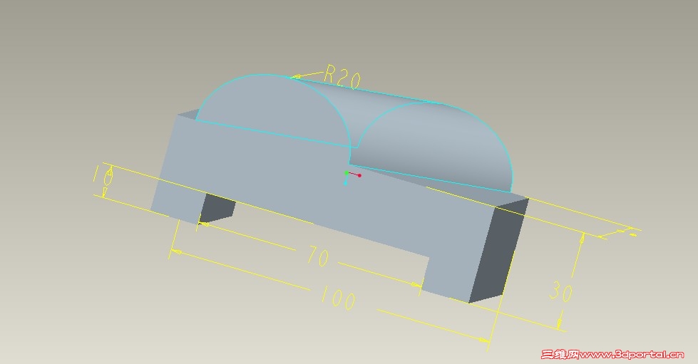

发表于 2011-4-18 08:43:37 | 显示全部楼层 来自: 中国广东东莞

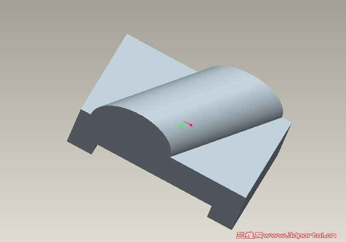

其实有更简单方法,不一定要用扫描。 5.0 part
vss.prt.rar
105.83 KB, 阅读权限: 5, 下载次数: 33
kevin_pcac + 2 技术讨论
发表于 2011-4-18 13:44:17 | 显示全部楼层 来自: 中国广东潮州
9楼的这位大哥  高手啊   两步搞定
发表于 2011-4-19 10:04:05 | 显示全部楼层 来自: 中国上海
本帖最后由 zhangtaowang 于 2011-4-19 11:15 编辑 9 r* r8 ]! C! I6 w/ p% L3 @
/ z2 x# w8 y4 q$ m

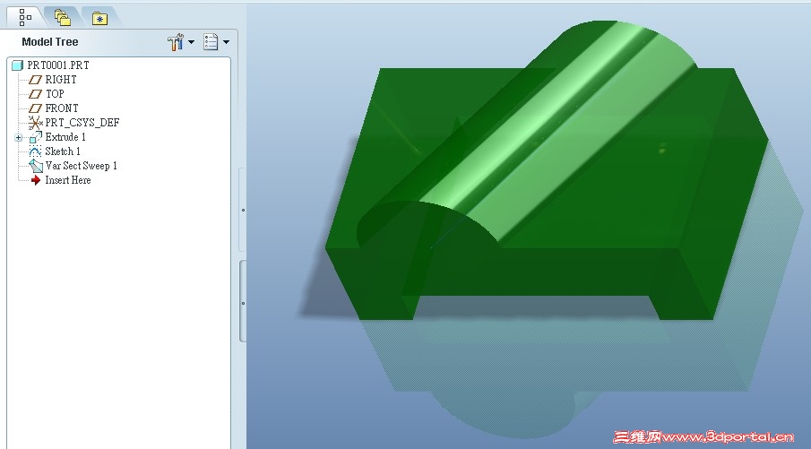

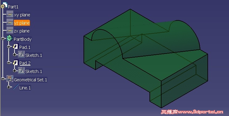

PROE:拉伸,混成
* b6 ?  }3 d% B" C8 H* S+ uPROE:拉伸,变界面扫描+ u4 {; c3 M) m  t
2 ^6 `4 M0 M, h0 {5 `$ XCATIA:拉伸,拉伸& H! ~0 a4 j5 e8 S
66.jpg " d. l2 M. X3 J, @) ~! y( b- U; D
CATIA:拉伸,扫描/ ^0 y( n5 P0 j) w& I8 X
999.jpg   b+ k" j* Q: ?. i4 x" z
方法实在是太多了~
kevin_pcac + 2 技术讨论

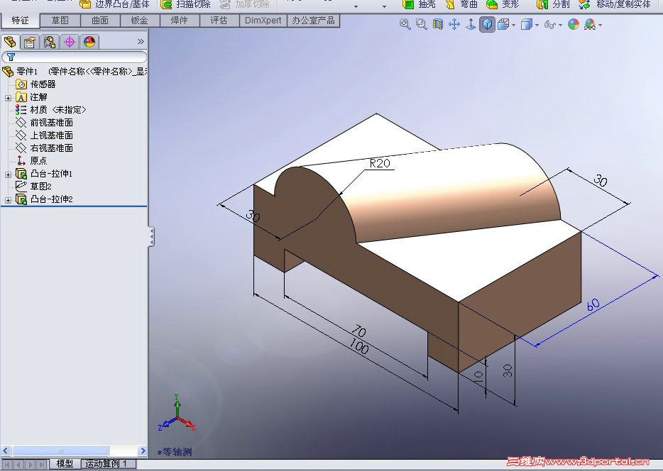

也来凑热闹,用SW画的,真的很简单。

2 l9 i% P' H0 D7 ]* A8 x" O! |+ xWF4.0,用笨方法做了个,感觉这个东东用SW做会很方便,SW有个拉伸至面的选项,超爽。

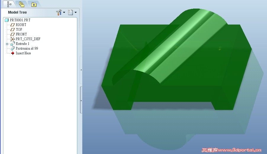

发表于 2011-4-21 23:13:56 | 显示全部楼层 来自: 中国广东珠海
呵呵 感觉还是可变扫面好
发表于 2011-4-22 08:41:06 | 显示全部楼层 来自: 中国广东深圳
, `# O8 J! c0 P! Zganyiwei 发表于 2011-4-18 08:43 http://www.3dportal.cn/discuz/images/common/back.gif
/ c7 Y& q; ?2 Y3 L0 V- u1 i$ B
拉伸+混合,两步搞定没错吧?
发表于 2011-4-23 15:51:35 | 显示全部楼层 来自: 中国湖北十堰
其实方法有很多,我给你个更另类的方法,很简单,拉伸下部,再拉伸上部,最后完全倒圆角,
9 I- _" r& i( m* {6 {8 e+ J哈哈,很另类吧,不过此法只针对你这个图
