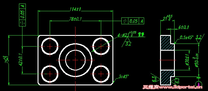

是否有问题,应该怎么标?

! X- ?, _+ I& H1 y: a# e! x不过感觉基准A会不会有问题呀?你这基准指的是中心线,不是指的中心线所在那个面吧* ~8 q- _0 g( S' Y" P
把基准A放在114那个尺寸线上吧

我是想让那四个孔中心关于中间大孔中心线对称。所以不知道这样标不知道对不对。感谢以上两位的关注,谢谢……

其实,标注位置度更合理规范。
, E: K9 v1 \/ c( M孔距误差与对称度误差不匹配,有矛盾。
- s$ k8 z; }' g) ?6 @4 l对称度一般只用于一个要素对基准的对称分布,不存在两个要素的孔距问题。" E+ y$ c  q5 j, [% z
楼主对照形位公差标准和示例,推敲了看看。

对称分布,按说,你这么标注没啥问题,不过一般的,如果标注了形位公差,尺寸公差与形位公差发生“矛盾”时,会先遵循形位公差(书上好像明文规定,不过大部分都是这么做的)。
3 m- D' Y7 n9 m5 X; s) a6 o
$ M  B1 `& |  R$ S: i/ w) ~$ ], J/ @3 O不过,还是感觉你这么标注,有点怪怪的。。直接将孔距公差改成±0.05,这样,搞加工的人,一看就知道,孔要按中心线对称加工。

这个标注有问题
. L' {" f& j3 O# k! E6 g# O作为孔的位置标注,应当采用理论值+位置度,及标出位置尺寸78和42,并在其外面加矩形框,基准是中心圆台50.四个孔给出位置度(就是十字中间有个圆圈)。
