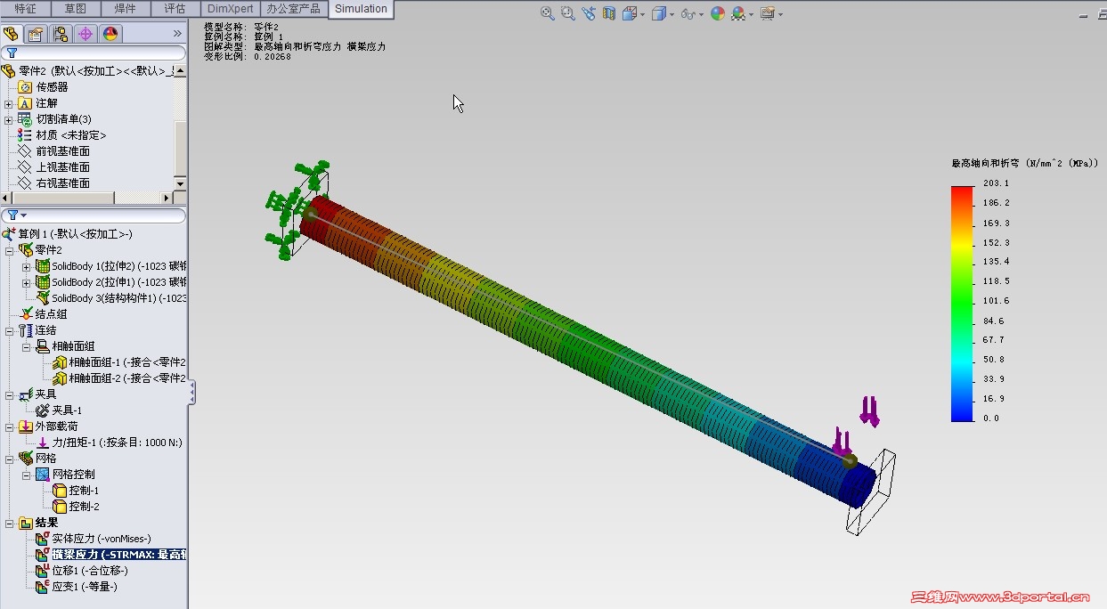

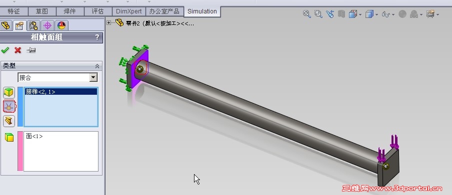

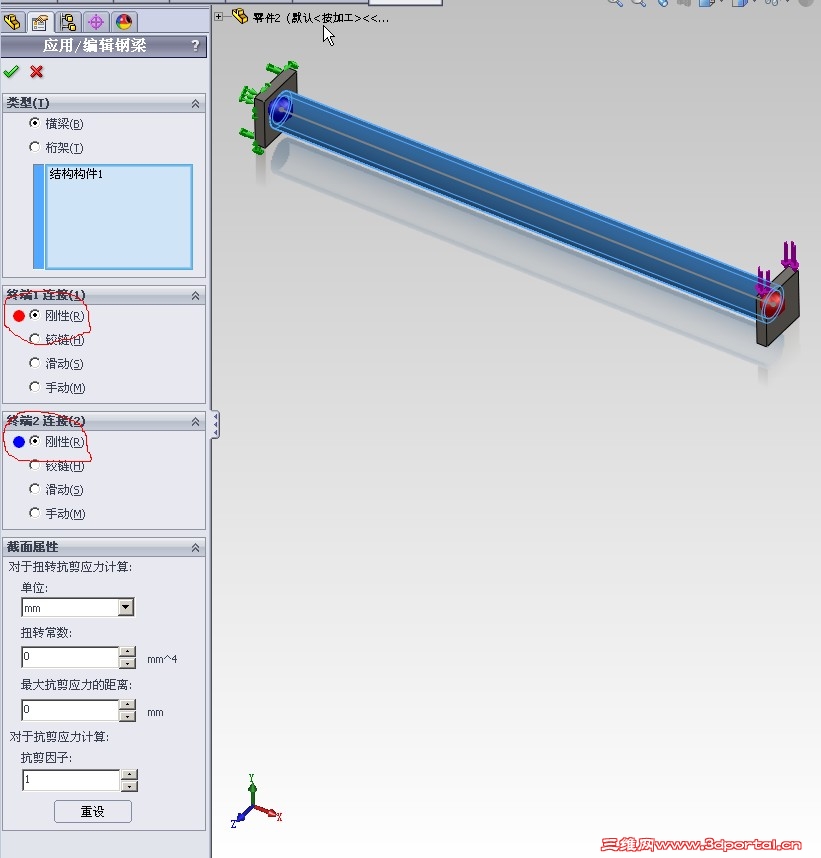

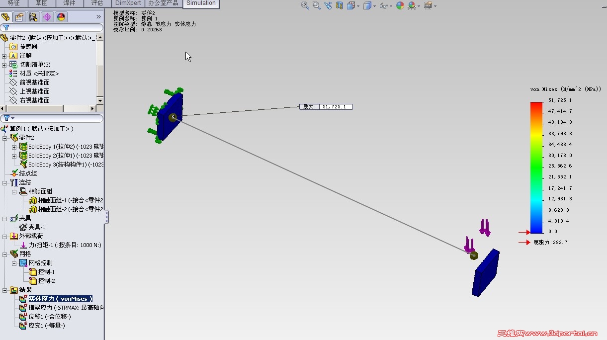

发表于 2011-4-19 15:59:39 | 显示全部楼层 来自: 中国四川德阳
楼主的设置有问题。3 ^7 c& |2 K- \/ D$ m# `# C3 U
6 K- ?2 f8 n4 v, B" o1 s 终端连接.jpg & m- Y# _: m- F( B( h* q! Q
横梁应力.jpg " E3 P9 ]1 C" Y' s2 ^
发表于 2011-6-17 11:38:35 | 显示全部楼层 来自: 中国江苏无锡
-分析结果横梁和实体能一起显示vonmises应力吗
