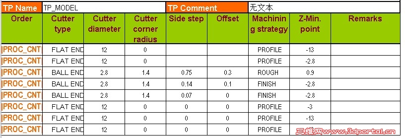

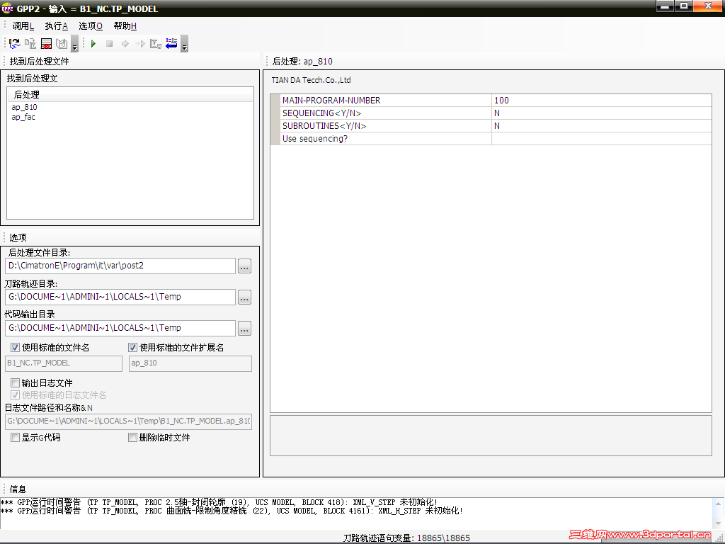

CIMATRON E9 SP3P12 ,把若干刀路镜像后(除了镜像以外再无其他操作),GPP2后处理就无法初始化一些变量(主要是XML_V_STEP和XML_H_STEP),而镜像之前却没有任何问题,Cimatron工程师给解释解释!
2 s* ]' a" {! |* u
6 e# U$ B- J$ ?7 N7 e' N, C*** GPP运行时间警告 (TP TP_MODEL, PROC 2.5轴-封闭轮廓 (19), UCS MODEL, BLOCK 418): XML_V_STEP 未初始化!
  G. n8 C2 C8 v  ]! x$ H*** GPP运行时间警告 (TP TP_MODEL, PROC 曲面铣-限制角度精铣 (22), UCS MODEL, BLOCK 4161): XML_H_STEP 未初始化!5 ~! @* p4 I' y2 j1 j
) O% i& P8 J& r( a8 y  X% Cpart文件:
" e7 ?0 W+ v+ G1 ~' R* B1 C C101B1-M.rar (410.34 KB, 下载次数: 24)

 楼主| 发表于 2011-4-16 11:22:08 | 只看该作者 来自: 中国山东烟台
传上你的刀路我试试,应该不会  j' |/ K: x* ^4 Z( n- _
wuchuanfu88 发表于 2011-4-16 10:28 http://www.3dportal.cn/discuz/images/common/back.gif
3 _5 j3 a5 Y7 u2 G9 r你可以把镜像删掉,保留原始的刀路再后处理试试

发表于 2011-4-16 15:39:20 | 只看该作者 来自: 中国四川绵阳
你是正版GPP2?不然如何敢这样认定是BUG?不过话说回来,正版去找CIMATRON的技术支持啊~发在这儿没用
$ d  z& T$ w: p% J! q' o. ]
+ d3 t/ a) ~8 P1 ?1 \0 s是不是BUG还得另说,至少我的GPP2没有这2项报警。% q* R$ h$ u1 b( |/ }
- Y& d7 o, e3 a$ X就算报警“未初始化”。。。也不代表是BUG,说明你的GPP2编写有缺陷,没充分定义、初始化变量。如果正版,直接找技术支持让他们修改。
8#

 楼主| 发表于 2011-4-16 16:42:01 | 只看该作者 来自: 中国山东烟台
! W% D  V% p. _, P7 P) N1 i
: N$ A# j5 w7 h4 K( z是不是BUG还得另说,至少我的GPP2没有这2项报警。7 j4 x! q" k2 P! R
3 G# b- |7 s/ M7 c: ?* E# ^就算报警“未初始化”。。。也不代表是BUG,说明你的GPP ...
  b  H! \9 u6 }! P5 B4 |ymcoming 发表于 2011-4-16 15:39 http://www.3dportal.cn/discuz/images/common/back.gif
# L" h# D  P5 e* m& ]
1 L7 K- |0 P- C8 p4 Z7 s: U. l" ^" ]我用的确实是盗版GPP2,在这发帖本来也没打算解决问题,只是想对同行们通报一下而已。其实这个报警对我来说没有多大影响,我可以通过其他方法来解决,说这个报警是BUG,也绝不是信口开河!试问,如果是GPP2编写有缺陷,那为什么镜像之前没有报警?难道刀路镜像后还要重定义GPP2语句?

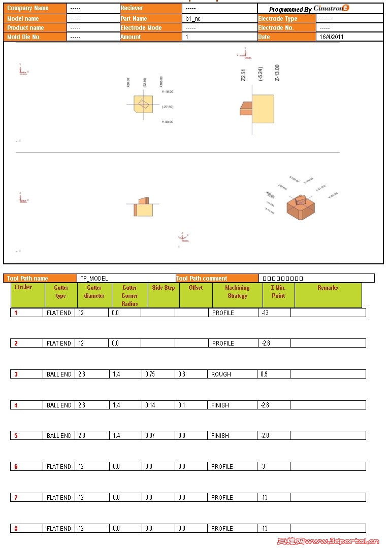

 楼主| 发表于 2011-4-16 22:45:09 | 只看该作者 来自: 中国山东烟台
本帖最后由 ytsunwjb13 于 2011-4-16 22:47 编辑 % ~5 R; f  y3 C* Z6 l( N
你是做程序单需要这些值吧,我用GPP2做的程序单也未报警,并且有正常数值。, L; K4 ~2 K" y: F0 g' p+ O
ymcoming 发表于 2011-4-16 17:04 http://www.3dportal.cn/discuz/images/common/back.gif
# g" n6 C) ~1 g5 E) R- z3 P& ?/ Y* c( Q9 D" Z
这样吧,先不说我的GPP2语句是否正确,咱就拿E9 GPP2自带的Demo和Elec报告来试。
/ D* n; O6 w' ]" r# @下面有两份报告,一份是镜像之前原始刀路的报告,另一份是镜像后刀路的报告,我以人格担保,绝对没有使用第三方软件修改过!自己看吧,不要告诉我E9 GPP2自带的Demo和Elec报告编写的也有缺陷!
镜像后.rar
143.56 KB, 下载次数: 4
原始.rar
139.81 KB, 下载次数: 3

发表于 2011-4-29 15:49:00 | 只看该作者 来自: 中国浙江宁波
GPP2后置处理时,文件不能放在中文目录下,不然要报错!!!
