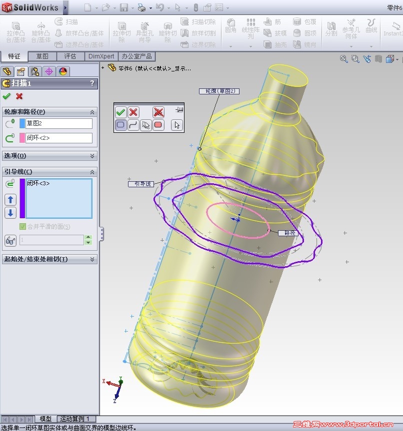

; o8 n+ e; z  ~2 W1 w3 Y3 C7 I! X- o" i我主要做了如下改动
9 V, Z' I+ f. ]5 K1,把两条扫描线与路径合并为一个草图。也可不合并。: j. ]1 K  h; X1 \4 ~$ Z! @
2,两张草图顺序做了颠倒。先画引导线。后画轮廓。如果先画轮廓。我做不出来。不老大师可以,这就是差距。向大师学习。
# a1 d/ N8 c* ~1 X" ]3,把我不能理解的辅助线全部删除。. j3 a+ Z# ^4 W! `: P) c" J
4,添加了两个穿透,凡是与引导有关的都添加穿透约束。另一端添加固定。其他辅助线一端与轮廓合并。另一端固定。很重要,
: S' x. ?1 E" E7 t8 I+ B8 |/ {以上是否对,望广大网友讨论 Snap1.jpg 零件6.part1.rar (1.81 MB, 下载次数: 93)

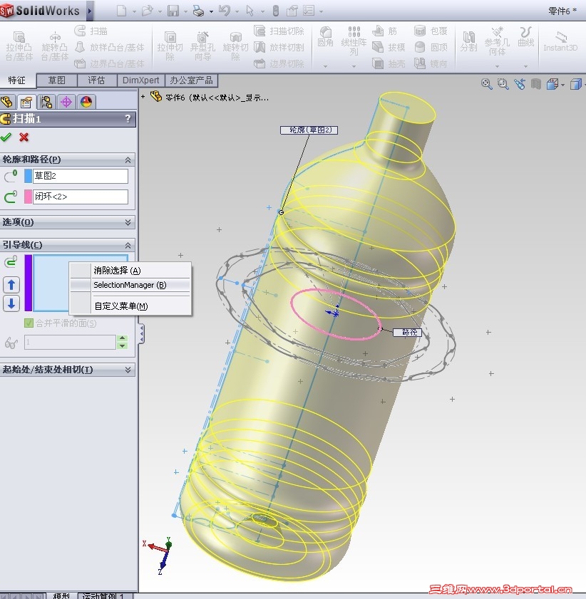

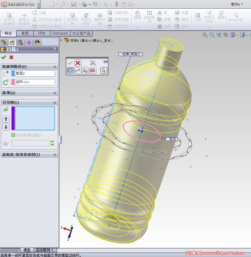

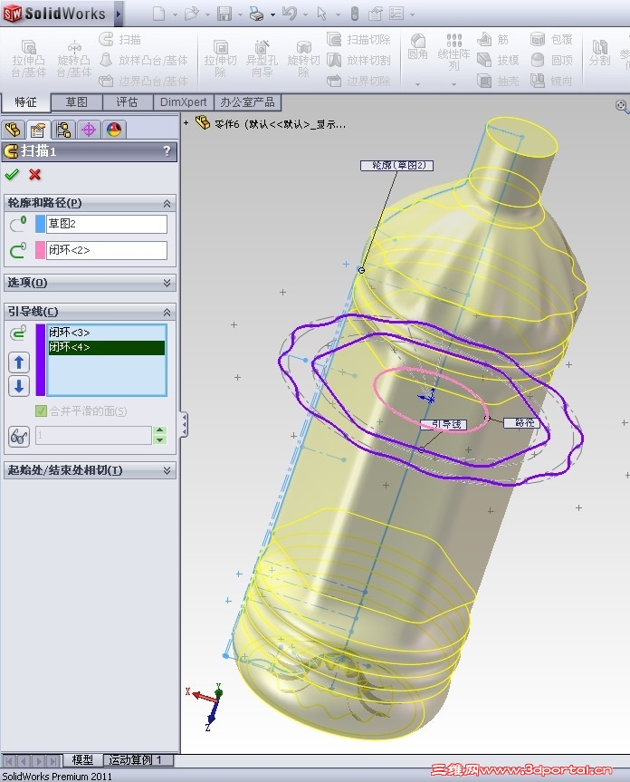

用LZ的原文件编辑扫描删除闭合线1再重新选取就选不上了不知为什么?是电脑配置低?
发表于 2011-4-17 10:27:06 | 显示全部楼层 来自: 中国河南济源
5# pproee88 : F$ b" h' A$ }
4 x3 w% y3 W" N6 o
* G" `2 F! Z% b, J& X6 }; ~0 {
) X! ^# z9 i2 S) P: A8 b! B) U 1.jpg
: e( c  h9 N5 S& r) A右键-选择SelectionManager2 W  p; d1 A9 N7 K4 i7 k
2.jpg ' N: w" ~1 X- v% U/ W3 Y. h
3.jpg + ^+ {& e$ M; ^6 v! N6 y
4.jpg # J# K; c2 r1 c# F" m$ O( B; |
不知道是不是你要的解决方法

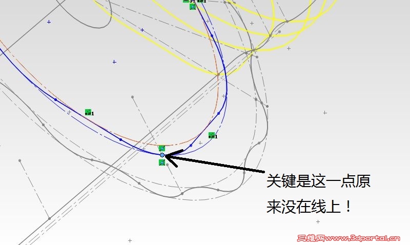

原贴楼主的文件关键是引导线没有与要约束的点相交。2 ]! M- S: ^6 i5 n$ ^4 |7 L% e
不然引导哪个哟?

6# hl470000254 9 `  ]  G9 j9 V2 ]2 u0 N# J
请问老大,第三步与第四步是怎么操作的?

原来扫描的引导线是需要右击选selectionmanager才能选上!
 楼主| 发表于 2011-4-18 08:00:12 | 显示全部楼层 来自: 中国河北廊坊
iulou
本帖最后由 gld123 于 2011-4-18 08:02 编辑 8 G" y  M; G* W, {
7 z8 u' b8 }) X
如果多条引导线和路径在一个草图,选的时候。点击右键选selectionmanager选择其中合适的线条,此例选封闭线。六楼已经讲得很清楚了
