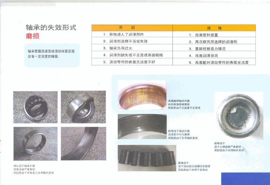

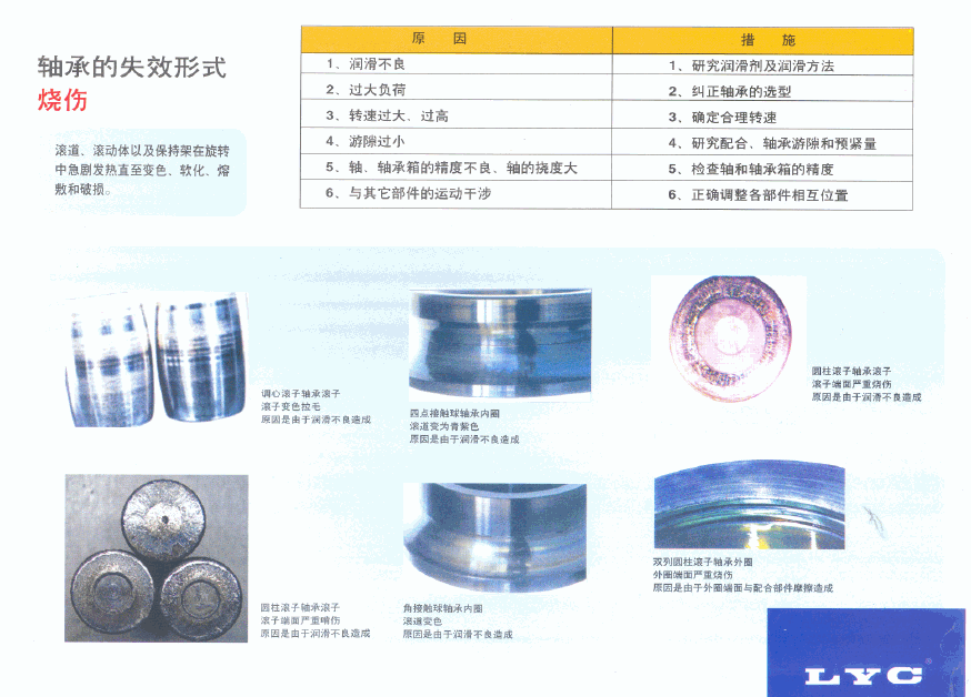

[分享] 滚动轴承失效原因及对策
发表于 2006-2-14 12:38:15 | 显示全部楼层 |阅读模式 来自: 中国山东青岛
滚动轴承失效原因及对策?洛阳轴承厂资料7 e+ H* K- v' O% c
, Y. I5 a: H( a. O( y' N9 [8 F! V# U3 Z) ^* `; c& f6 L
; C2 m2 X4 v& H- B8 v  O# D7 p$ B% B) U, E
滚动轴承失效原因及对策.part1.rar (1.39 MB, 下载次数: 184)
