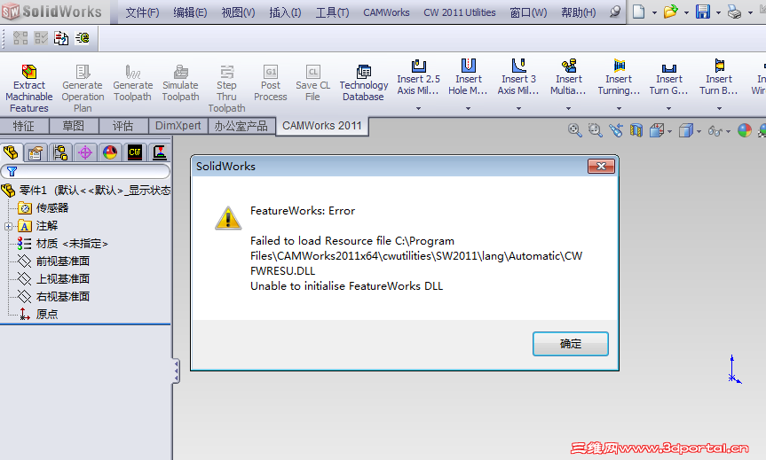

下载了本论坛ssq 的camworks 2011 sp0.1和solidworks 2011 sp3  64位的  y; I' H7 d. K' D
# ]; X  N7 U3 O
camworks已经成功安装,但是打开solidworks的出现下图的情况,好像是找不到“设计树”1 x* {( P. P& ]5 {8 Q( J

新建文件之前把插件CW 2011Utilities 启动选项去掉试试
