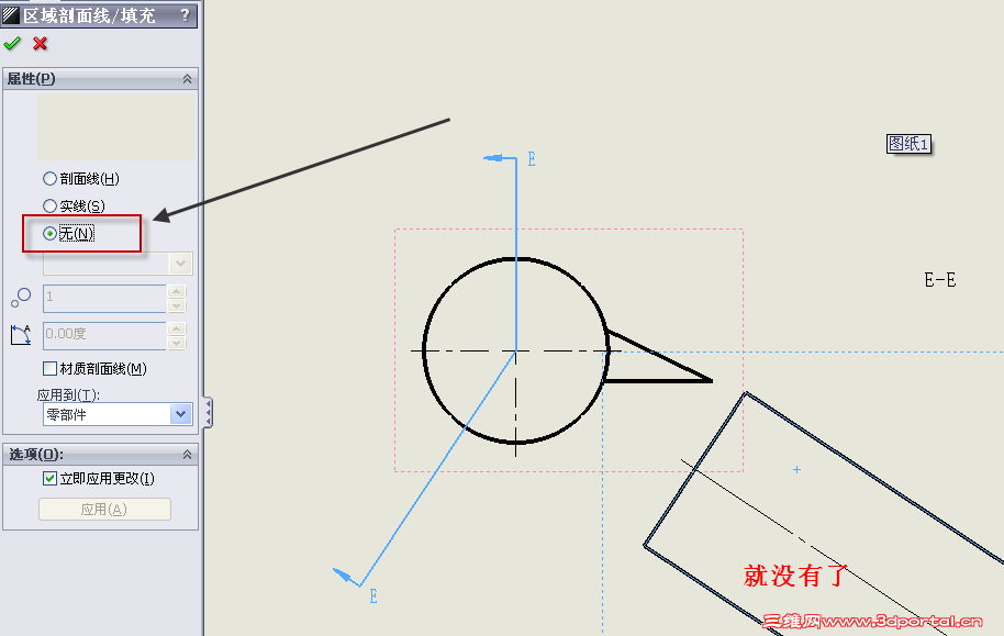

旋转剖如何隐藏剖切线?用剖面视图时可以设置不显示剖切线,但每次用旋转剖时都有剖切线,请问如何隐藏,有哪位高手知道吗?

你理解错误了楼主的意思,楼主是说A-A的那个线。

9# 阿帕奇 你试过没,我想隐藏剖切线,但A-A两个箭头和字母还要保留

我这里是没有线!首选项那里选项GB!版本2011

本帖最后由 carter23999 于 2011-4-16 11:10 编辑 2 E: X* U! f4 ~4 q  }$ r( p8 F
4 P1 A  v4 t  Y0 Z11# 妖人
# ]# W8 i$ m( e) Y: c 选的是国标, 你说的是在这里设置吗?
4 r& I5 ]  Q% W' |这样设置旋转剖还是有剖切线。。。

正常来说12#那样设置一下就可以了。要不上个图看一下了。. s# w/ ?: G2 _: U; W( p$ o. Z
如果是旋转剖可能不行。
