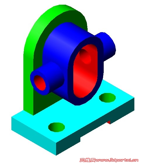

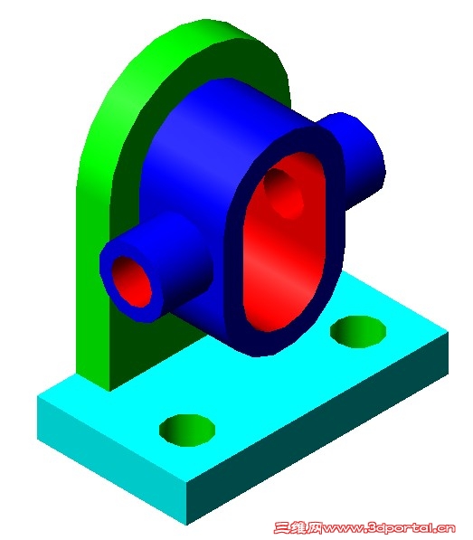

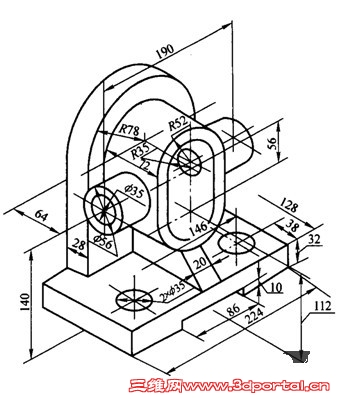

7 L7 r! G9 I0 T2 D' p) q前几天发了这么个图 求此图的绘制方法 和3视图 感激不尽

这对于学机械的来说应该不难吧,都已经是最基础的图了,如果用CAD画的话,在草图设置里面选择等轴测捕捉可以画轴测图,也就是你发上来的这张图,然后再画三视图不就行了,只要有CAD基础就能画呀……

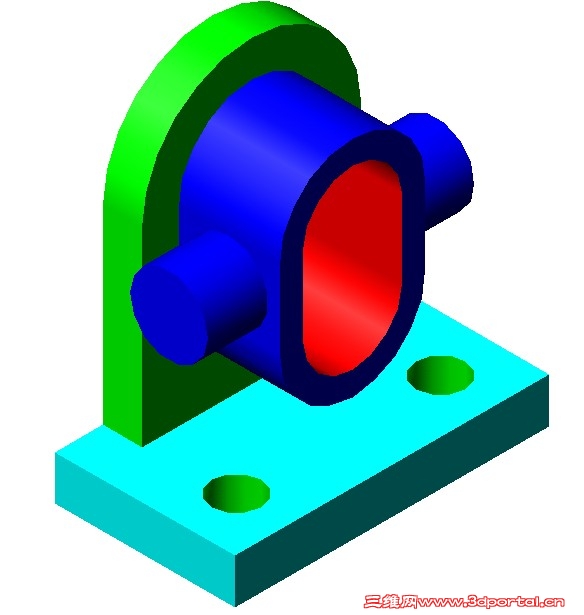

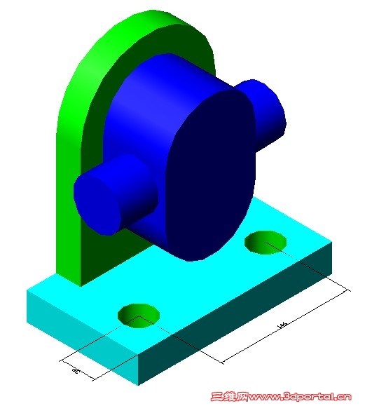

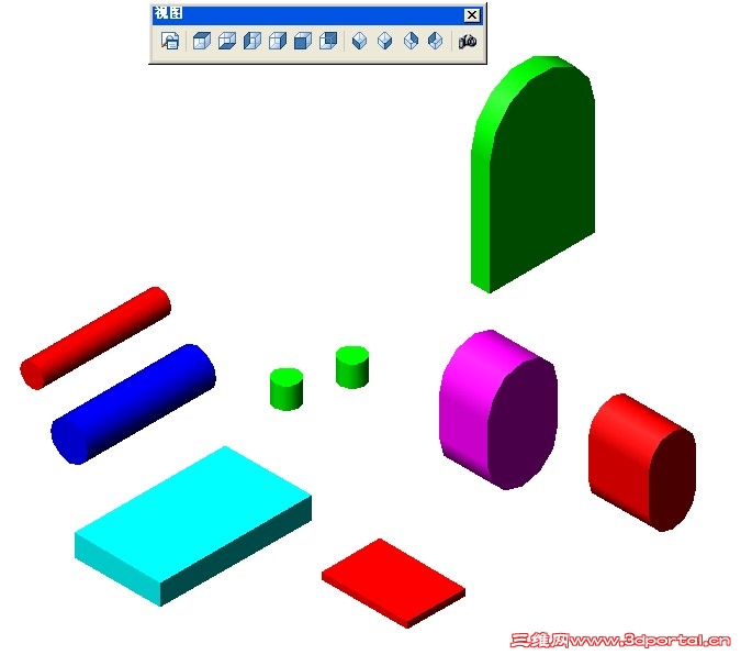

0 {9 g* t7 G, n) X: x楼主,找到关键点,找到对应视图,在对应的视图中按尺寸画出图形,用拉伸命令拉伸成实体:
# {+ ?; q9 G0 Z1 l$ Q  G5 A第一步:把图纸拆分下,可以得出一共有底板,底板里面的槽,底板上面的两个圆孔,中间的支撑筋(梯形),两个长腰形实体,后墙板,两根长为190的圆柱。
+ E$ n9 u% p( Y. L6 }  F( n第二步:按照拆分出来的图形,按尺寸画好,拉伸成自己所需要的尺寸,具体尺寸楼主自己算。如图1所示

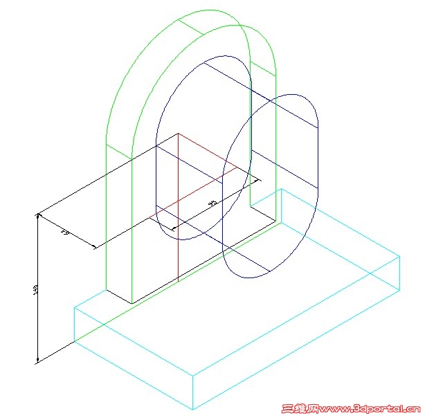

: D- k0 r. N9 ?6 ^* h- s6 K第三步:如图2所示,把这几个实体,按照对应视图,移动到需要的位置上。5 b) q+ }$ P1 D- `: s# V: |
第四步:如图2所示,画图中红色的线条,尺寸已在图中标示。然后如图2-1所示,把直径为56长度为190的圆柱,捕捉到圆心后,移动到线的端点,删除辅助线条。用UNI命令,全选组合实体。

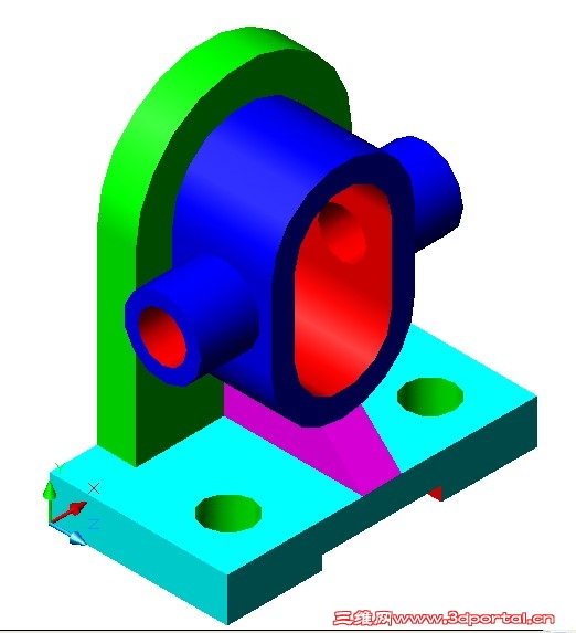

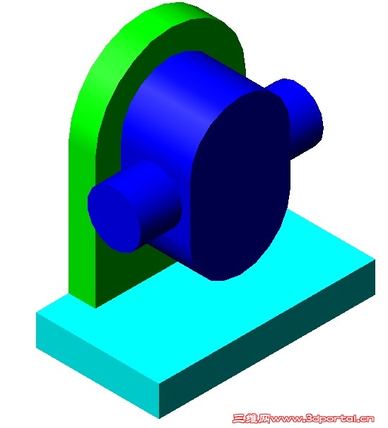

/ s6 z# |/ ]" [. g8 X& O第五步:如图3-1,3-2,3-3,3-4所示,按先后顺序,切割实体(命令SU)。  W8 N1 c$ J* ^5 b
图4为最后完成的效果,希望上面的步骤和图还有DWG文件对楼主学习CAD简单三维有所帮助!~
