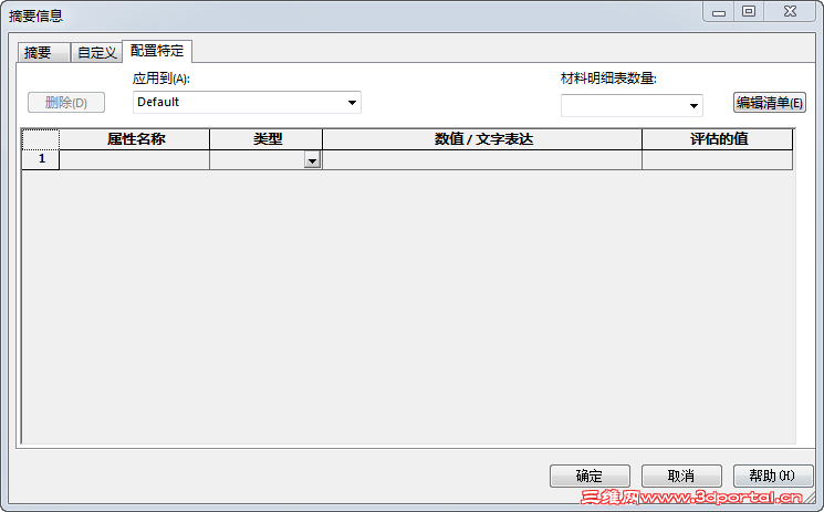

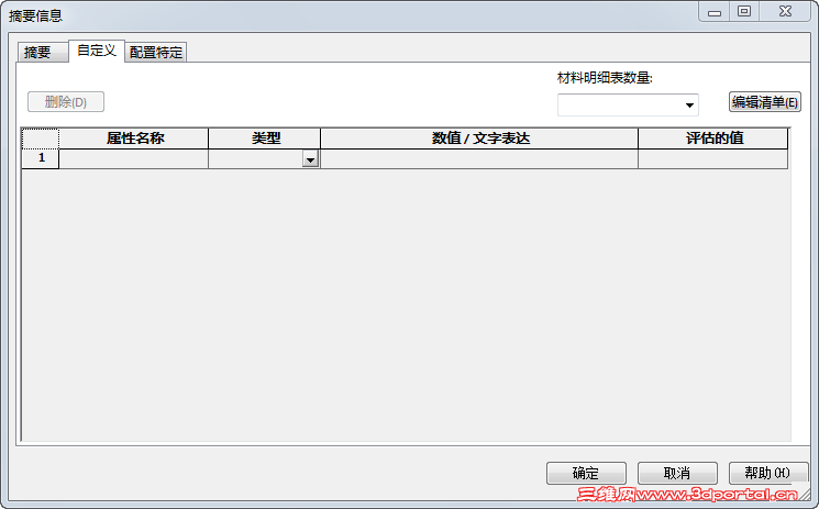

1、楼主的方法很方便,但是按照楼主的方法输入方程式时,出现以下问题:
" J+ x$ W- R3 t- J
7 }0 u% ?% K3 L0 ^  t此时在文件的“属性”中并没有添加任何属性
& }: r3 Z0 G/ l. P9 V; Z' p 2.png 3.png * V$ q+ @1 R- L) F% u
' a; w, z( D, N: T2 i
但是建立方程式时,出现- K/ r3 [/ b* V5 N
1.png * R5 D0 q5 p( `8 _& \& R
请问该如何解决?7 b- S- e( }6 G& x( ^
: C6 q: z( G4 ~6 N* z: y
2、如果从文件名中提取的字符数目不定(有时长,有时短)又该如何处理?% d. ]9 z3 H: p7 K1 o. e7 p5 U
% J- J: ?' N/ ]0 F
先谢谢大家了!

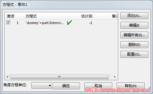

发表于 2011-4-14 11:51:49 | 显示全部楼层 来自: 中国广东东莞
本帖最后由 repzk031 于 2011-4-14 12:01 编辑 : r7 n& F; e9 p4 S( A7 Z+ V! Z
8 `+ B& I$ o5 j/ C  F- H
3# gas_turbine
8 _! b5 y# [" p" T' a  Q3 g# L2 {# Y! P$ e6 s
$ L% w# e; l$ Y
: u. Q/ \8 \& R1 E- V0 l
请注意观察方程式:dummy=part.Extension............................................ ?( \0 B# [: ?
6 }4 C; l) v1 ]9 Q你少了dummy=所以就会提示你错误  J4 j/ G+ N, w. P0 ]( n5 `: o
4 E  F  n" ?3 N$ D6 Z' Z  x! g: \
7 x4 @. w* D2 ~& u
6 n( z% J5 o; u7 L% A- k: W :lol:
9 z( E9 b, E5 b
6 {9 k* `5 p& P8 [
发表于 2011-4-14 12:07:32 | 显示全部楼层 来自: 中国江苏南京
本帖最后由 gas_turbine 于 2011-4-14 12:12 编辑 2 j  g% k7 |3 u. e3 L7 K
( E: A8 m% d3 s; V  d5 f
5# repzk031 ! V/ ~: ?$ l5 K6 M5 a6 U3 s$ R
9 f% v* ?* d( e3 b; D
谢谢楼上的兄弟!我后来也发现了这个问题,方程式中输入的不对。更正后一切正常进行,但是最后还是不能将文件名链接到文件属性中,请帮忙分析一下!

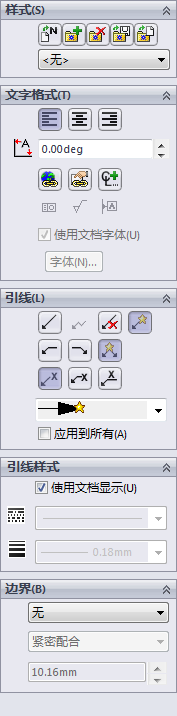

发表于 2011-4-14 13:43:55 | 显示全部楼层 来自: 中国广东东莞
! a7 m7 b) x9 Y% q- U9 m4 d' @+ {5 e! C  S: |
6# gas_turbine , `! [  G- ~/ y, z
9 d5 s9 q7 i9 v; F9 |3 M- y0 r* P- H. E# `
插入-----注解-----注释(弹出的PropertyManager ,选择衔接属性.意思是让您访问工程图属性和零部件属性,这样您可将之添加到文字串。只有添加到零件、装配体、和工程图的属性才可供使用),试着衔接一下,应该可以
( a. o4 n0 M6 M' ^: \! L: i, M
& U8 ^- g! N! Q- ~
:funk:

发表于 2011-4-15 16:37:43 | 显示全部楼层 来自: 中国江苏南京
7# repzk031
* `3 w9 P# Z" F: d
9 \5 v8 t2 A, N% y恕我愚钝,按照您的方法,如下操作,结果进行不下去了。8 G, }  {. H1 m; s& E# M/ x4 z/ A* Z
1.png & h4 _1 n. ?' |9 I* P
2.png 0 l0 H: @* _5 a/ b
& m# S4 }% \1 Y. a3 c* E2 L6 k
还请您不吝赐教!
发表于 2011-4-15 19:08:47 | 显示全部楼层 来自: 中国湖北鄂州
7# repzk031
* ?4 `; b6 n4 @( o  \$ H
" U0 r% c7 Z6 Y( f; F' [$ I恕我愚钝,按照您的方法,如下操作,结果进行不下去了。! p1 A5 n" o! B) ?" W4 k
1875318
& B  P( D+ Q& G, j( s4 X1875319
$ j" N7 s" T! L3 _3 D
0 [/ m% d3 t' A& I6 ~还请您不吝赐教!; n6 ?% e' k9 g4 I! o
gas_turbine 发表于 2011-4-15 16:37 http://www.3dportal.cn/discuz/images/common/back.gif
  Q7 o. ]: ]: T! P应该说的是在工程图环境下吧!
