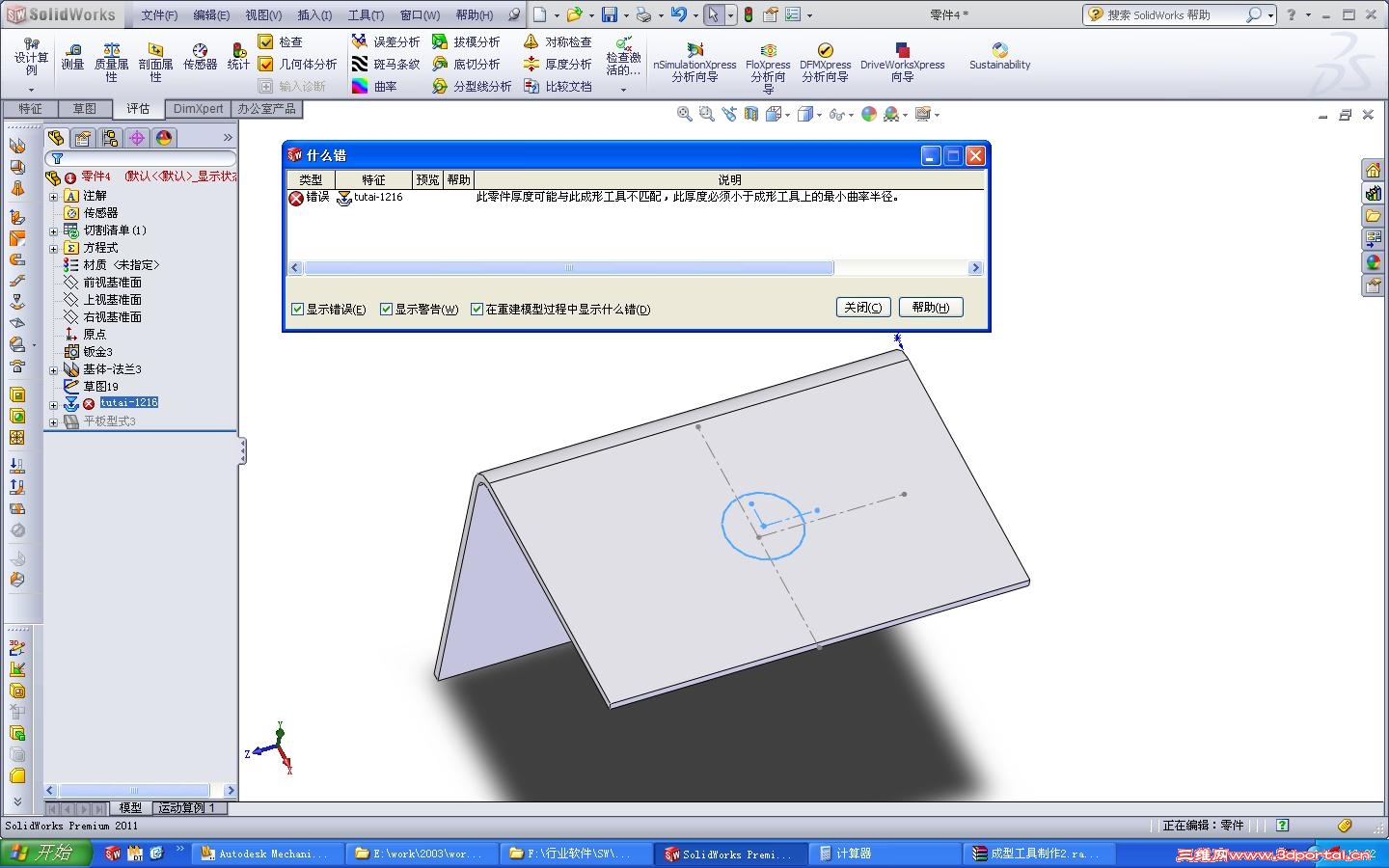

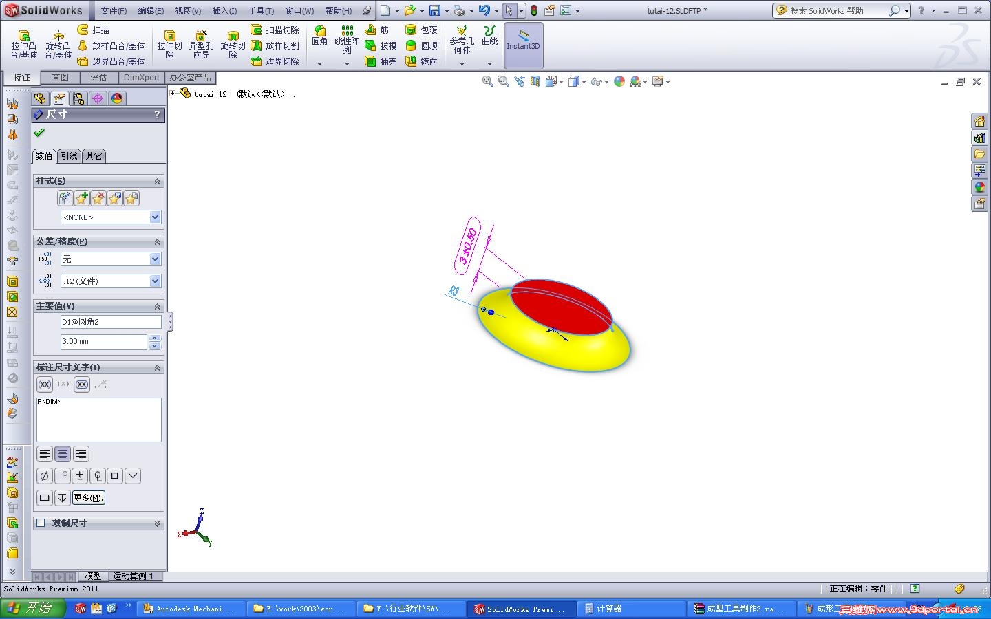

kuanglonglucky8 方法制作的成型工具无法在钣金件中使用,请各位帮助分析分析是什么原因
0 S; F" e) U7 S6 e; S+ k5 i" k钣金件 成形工具问题.JPG . T- E; [( z5 Q0 v; O: U/ v  M# K9 f1 v$ H

成型工具上的圆角半径大于了板厚。

圆角半径是大于板后的。
发表于 2011-4-13 08:09:28 | 显示全部楼层 来自: 中国四川达州
SW2011 SP0.0的成型工具就是有问题,升级到SP3.0就可以了。
 楼主| 发表于 2011-4-18 22:28:28 | 显示全部楼层 来自: 中国湖北武汉
楼上说的对,升级到SP3.0后问题解决了。
