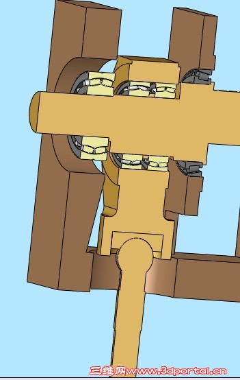

请问这个球面怎么配合,才能叫下面的球头做直线运动,上面的偏心轴做圆周运动,我配合了几种都不行,只有两个球面配成外圆相切可以,但不是我要的效果,请教高手指点呀!

看看是不是这样,类似于活塞连杆。

 楼主| 发表于 2011-4-13 07:50:55 | 显示全部楼层 来自: 中国浙江宁波
是2楼的那种类型,能具体说说装配的方法吗,感激涕零呀!

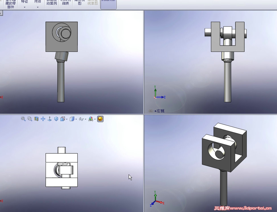

发表于 2011-4-13 09:03:20 | 显示全部楼层 来自: 中国四川达州
本帖最后由 lizuoshan 于 2011-4-13 09:21 编辑 . a- a+ w2 j) Z6 h
6 l5 k+ {$ @; b1 N& A看看这个动画,是不是这样?

8# lizuoshan
9 |* k! R1 s$ S5 t8 B看了你的装配,你做个辅助点,受到启发,我做了个辅助轴线,解决问题,谢谢!请管理员加分呀!
