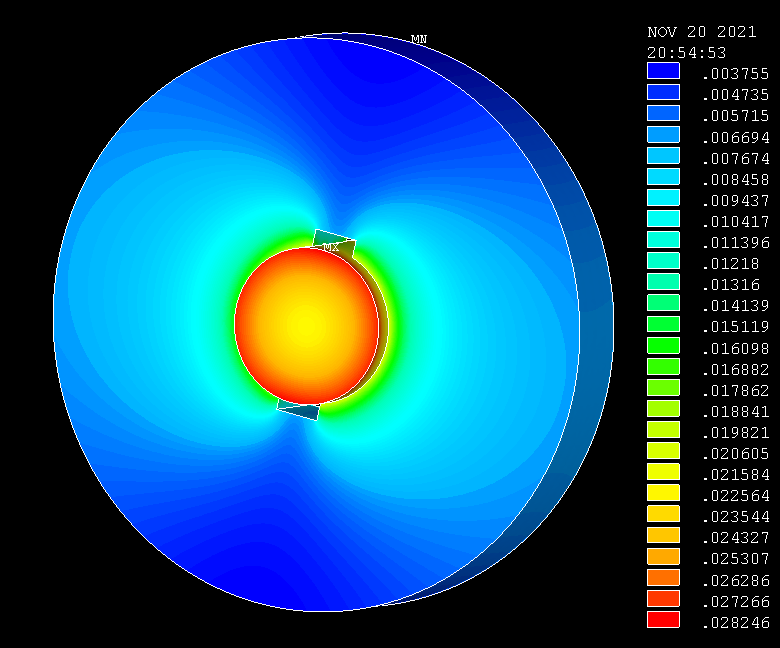

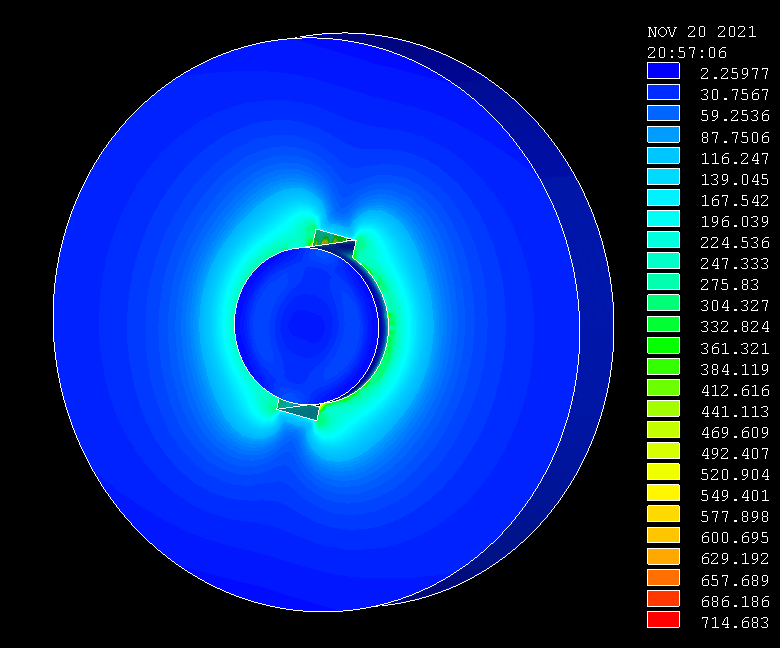

发表于 2021-11-20 21:59:06 | 显示全部楼层 来自: 中国江西宜春
file000.png 2 Q" F, b0 s! d1 a- n( Z
. N+ q. U. i# m; g3 l7 Z; o  K$ L" p, }/ w1 A
# ^) j+ r3 H( M5 Z  W6 R  L/ ?
# b' S& M+ \$ w  N0 L& t; x
