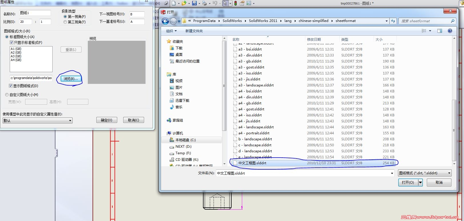

发表于 2011-4-12 12:18:10 | 显示全部楼层 来自: 日本
可以的!!!. X  o( }) t& t2 T8 Q* a8 W% o2 a( s; E
首先要把你公司的模板保存到C:\ProgramData\SolidWorks\SolidWorks 2011\templates  命名你公司的模板,*任意*.drwdot
7 X1 u; V9 V, e( y然后备份这个*任意*.drwdot,改为*任意*.slddrt,
5 R% i; N8 r5 `- g3 J把*任意*.slddrt放在C:\ProgramData\SolidWorks\SolidWorks 2011\lang\chinese-simplified\sheetformat里,1 D. A5 Z2 ]/ P. i3 U. W3 x
在工程图右键点属性,对话界面,选*浏览*,就会弹出刚才你放的那个文件夹,找用你*任意*.slddrt这个文件,就可以了。
4 X" O7 i- [! x% [0 U
. P# ~* T1 A* H模板就是你公司的模板0 h' q) K. V' p0 h8 U. C# T
2 H" X) G& h( R

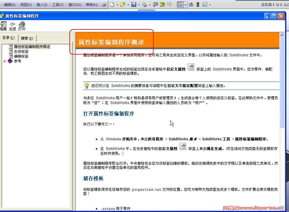

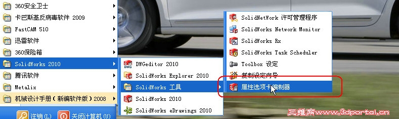

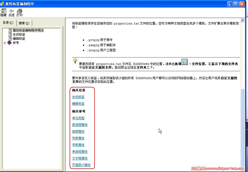

发表于 2011-4-12 13:02:36 | 显示全部楼层 来自: 中国四川达州
零件模板主要是里面的属性,可以用“属性选项卡编辑器”自定义好自己的属性保存,然后逐个打开零件重新应用一下属性。只有这样啦!

发表于 2011-4-12 14:31:24 | 显示全部楼层 来自: 中国四川达州
具体请看帮助文件。

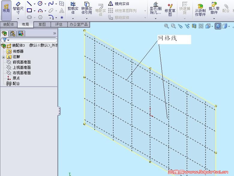

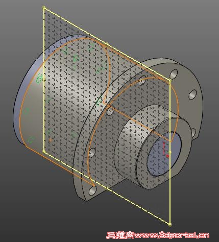

 楼主| 发表于 2011-4-12 15:09:56 | 显示全部楼层 来自: 中国江苏常州
  另外有一个问题要请教,最近使用布局草图练习,但是草图线条多了以后,草图平面网格线相互混杂,看不清,不知有没有办法将这些网格线隐藏。谢谢!! a6 N4 l' v. k* j6 n

发表于 2011-4-12 17:25:36 | 显示全部楼层 来自: 日本
上面的视图,关闭网格显示
发表于 2011-4-12 18:00:21 | 显示全部楼层 来自: 中国四川达州
在绘制“基准面上的3D草图”时,好像不能取消网格?不知道是不是这样?
发表于 2011-4-12 19:07:45 | 显示全部楼层 来自: 中国江苏镇江
主要是网格的间距太小,改大一些试试。
发表于 2011-4-12 21:14:13 | 显示全部楼层 来自: 日本
大家绘图需要用网格吗?很是碍事的!我通常不用的
