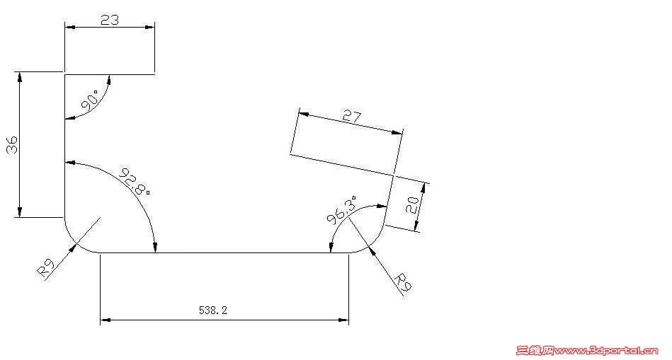

直角 冷弯 比较好处理 但是 要 冷弯的产品中 有圆角  怎么处理?: i# S: K* R- S/ ]. S

冷弯直角都是有R过渡的,板越厚,R角越大,不知道楼主想去除R是什么原因呢
发表于 2011-4-13 09:50:20 | 显示全部楼层 来自: 中国山西太原
楼主说反了,冷弯产品一般都是圆角过渡,弯制工具是用轮或圆模,这样容易成型。若是要求弯成直角,那就困难了,特别是对于中空件就更困难了。
发表于 2011-4-14 20:04:45 | 显示全部楼层 来自: 中国江苏南京
楼主的意思可能是板材需要大的圆角。可以根据你需要的圆角车个圆棒,然后固定在折弯机上,就可以折出你需要的圆角
 楼主| 发表于 2011-4-15 20:32:08 | 显示全部楼层 来自: 中国河南郑州
可能是我 表达的不清楚吧。  我的意思是  圆角的存在 并不影响  弯曲 如图示90° 角的成型 工序过程 。

每道工序的 角度 并不因为 有了 圆角 存在而改变。  但是 还有个问题  圆角 到最后怎么办?$ _& Q. f6 G7 _% S) X- R) k
$ I8 @+ l& v; b4 k4 [$ D
零件图 如下- t, N% V( O9 g# e' R

圆角总归有的吧
发表于 2011-5-24 08:24:44 | 显示全部楼层 来自: 中国山东烟台
圆角留在产品上了
发表于 2011-6-26 08:38:44 | 显示全部楼层 来自: 中国江苏无锡
冷镦的话材料是流动的( P7 x9 U: s5 Y& |0 }! g
所以不可能给成型到直角的6 {  g! {7 H; D' E
大多产品有一定的圆角是允许的
