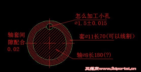

怎么在轴上加工?

用穿孔机穿就行啊!

用电火花小孔机成型该孔

用电火花打孔机加工

强烈推荐用电火花打孔机加工,我们有做过更小的孔0.35mm,

这应该是定位销孔,两件装在一起用钻头加工就行

8楼的说的对,这种定位销只有两件装一起钻才能更准确的保证精度.
