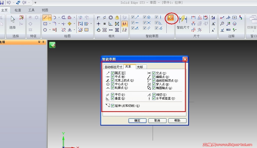

发表于 2011-4-10 20:37:26 | 显示全部楼层 来自: 中国广东江门
你最好能将你的情况截个图,有的时候你也可能将智能关系里面的一些关系给取消掉了啦
 楼主| 发表于 2011-4-10 21:55:56 | 显示全部楼层 来自: 中国浙江丽水
保持关系那里是灰色的。
 楼主| 发表于 2011-4-10 21:56:39 | 显示全部楼层 来自: 中国浙江丽水
关系指示符倒是选择上了。还是不能控制线条啊。一动就散了。
发表于 2011-4-10 22:05:58 | 显示全部楼层 来自: 中国广东江门
7# daishen
: g/ F: M& x0 o- X  K; |8 Q( I+ I* j* j2 K- K: o1 s$ P/ e
我的意思是这些关系要全部选上!你应该是将端点关系给取消掉了!
