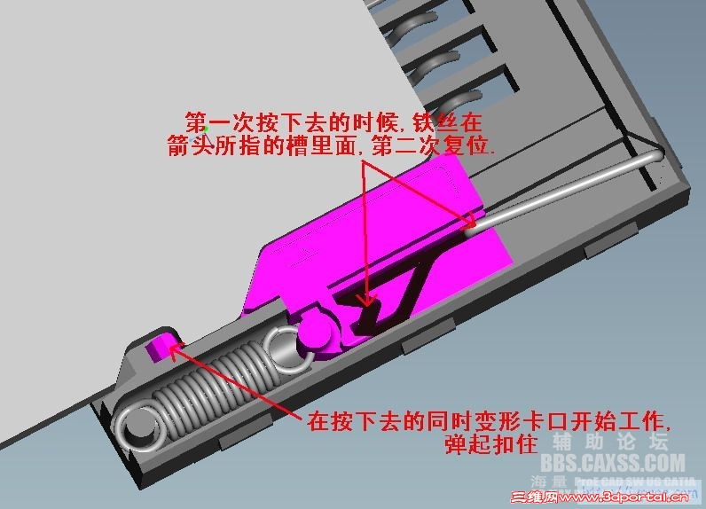

请问sd卡按下弹出结构原理图是怎样的啊?1 m# @$ s( p9 t1 H
按下后扣住,再按一下就弹出~
! E) R' s& p# ~& D) H2 r, y9 K0 }  T求结构原理图,感谢!

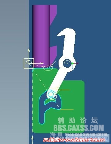

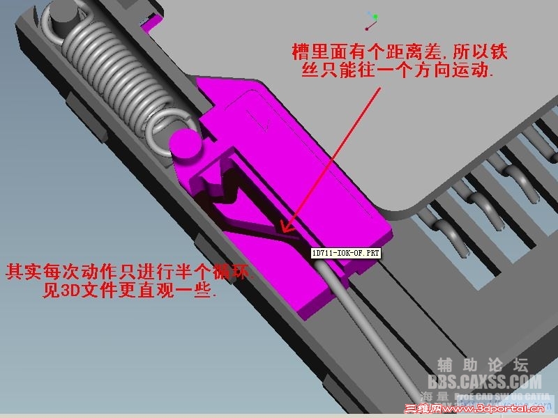

从别处找来的资料,先看看吧。
按下弹出结构3D模型图.rar
773.81 KB, 下载次数: 2777

这个东东就是那种道理 , N 年前刚刚开始做 SD 卡时也没整个明白,后来硬是拆了一个才帮 Sandisk 出来了,不过我们那时候改成了弹簧装置 .
