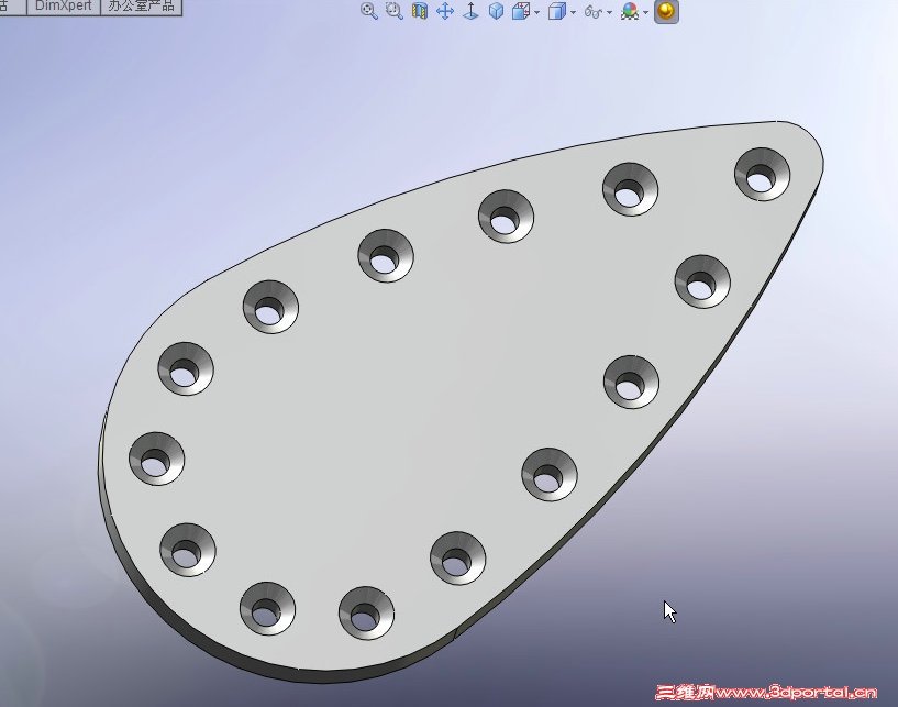

[求助] 这个图如何来画?
发表于 2011-4-9 12:32:10 | 显示全部楼层 |阅读模式 来自: 日本
! p. y4 R# k% w
) @0 s9 p0 r3 q1 P% C: }( D) t4 [5 E6 v
沿着边缘线,等距阵列

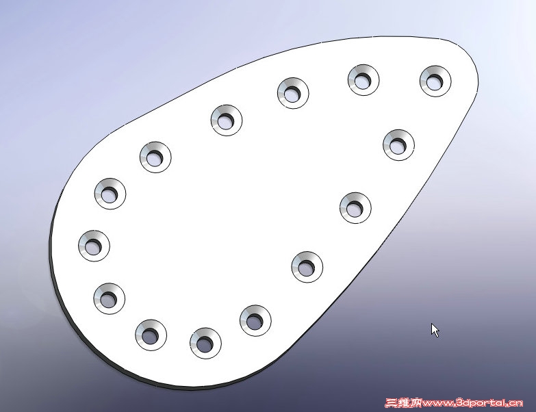

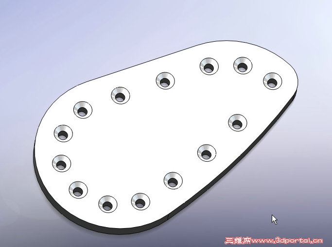

简单!看看是不是这样
发表于 2011-4-9 13:21:12 | 显示全部楼层 来自: 中国江苏南京
楼上的和楼主的貌似有点不一样。
  N6 S1 u* e: D# S+ p
% A7 b( ]  N0 ~+ N8 f楼主的零件右上角几个孔明显间距较小,而楼上的间距应该是相等的吧。
% b" p' C. Z5 [7 D
' x) \' M1 d2 g" H- S5 z还请楼上的2位上个源文件,学习一下,谢了!

发表于 2011-4-9 13:34:24 | 显示全部楼层 来自: 中国四川达州
本帖最后由 lizuoshan 于 2011-4-9 13:44 编辑 7 f; q) M. U5 F# U  d' Z1 d
楼上的和楼主的貌似有点不一样。, m2 x* D: f7 [; Y( Z
7 ?; K5 ]4 {  p" x" t楼主的零件右上角几个孔明显间距较小,而楼上的间距应该是相等的吧。
( ]9 e' ?! M7 S/ F: ?6 W) w& C0 r/ q7 ], P+ T( [$ x, ]7 D( |! Q
+ W9 ?3 |8 s# ^" b: @! Y( Z( Cgas_turbine 发表于 2011-4-9 13:21 http://www.3dportal.cn/discuz/images/common/back.gif
7 h- [% Q8 A* p5 q* y7 k
那是因为基体的外形不一样。

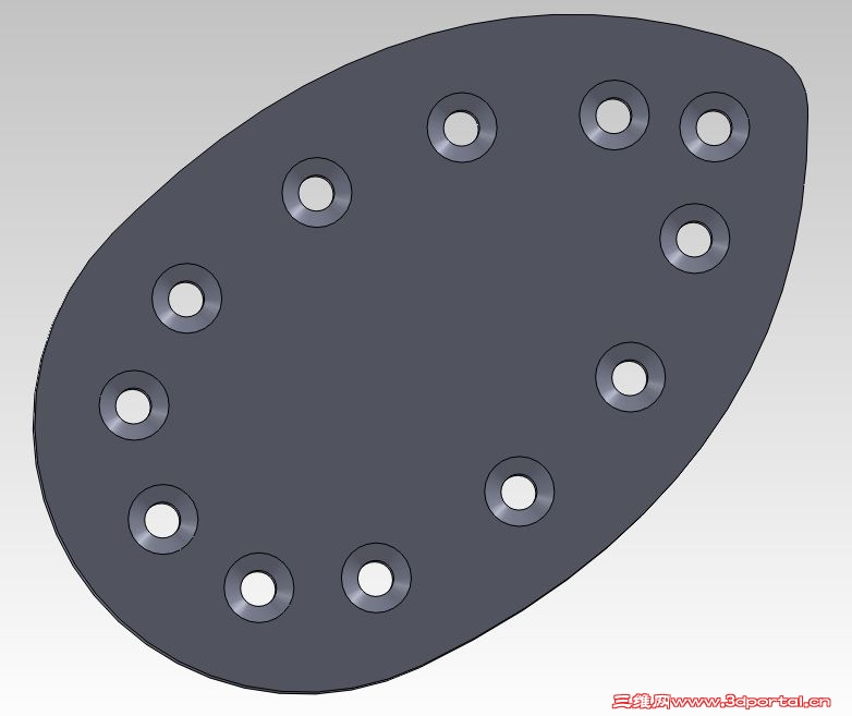

随形阵列,把外围的轮廓偏置过来一定的距离定义阵列的路径,然后画一短线指定阵列距离。接下来进行阵列,勾选随行阵列选项。OK,你要的效果就出来了
