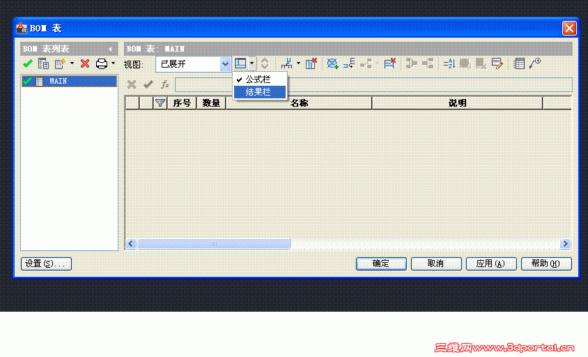

在一张装配图中,有BOM表,表中各零件重量都计算好并输入,8 e7 h( A6 S( h1 v4 B
现在要在标题栏中填入总质量,是不是我得用计算器在BOM表中挨个加起来?: Y, ^( n! n( Y- X( I) ?7 d+ Z
我知道可以把BOM表转换为excel表格,然后在求出来
7 k3 `- R2 o' I. s2 @2 s如果其中部分零件重量计算错误,我做更改后,还得再来一次上述的步骤$ i9 T( x; F5 R. Q
有没有其他的方法?在更改重量后总质量直接显现出来最后结果的正确值

在这里你看到了吗?

 楼主| 发表于 2011-4-10 11:23:47 | 显示全部楼层 来自: 中国天津
2# wangsy1 " i# X4 ?8 z! g/ D2 S
0 v# e/ e6 M9 h3 S: B' P3 j4 j
这是bom表的,有没有把标题栏和bom表关联起来的?
发表于 2011-4-11 08:43:40 | 显示全部楼层 来自: 中国北京
0 c* A1 ]; l& y/ D% N2 ?
* ~9 {9 _. P& r  \- j# B4 A; R6 R标题栏目前不能从bom或明细栏中自动提取重量,只能人为地从上述两个表中读取数值填入标题栏中。2 w+ w1 R* D7 W. {' ~
目前至少“是不是我得用计算器在BOM表中挨个加起来?”不必做。
 楼主| 发表于 2011-4-12 08:51:28 | 显示全部楼层 来自: 中国北京
4# wangsy1 3 m7 Z% N6 d/ j9 K; v
我的是acm2008,在显示“结果栏”是没什么东西,也编辑不了

[local]1[/local]/ B" x& W: ?- t. w: W1 N, i& J6 D* u
注意“总重”这一条目的设置6 O0 I: Q! e$ v" M/ }
下面是我的模板,你把dwg改为dwt放在放模板的位置。9 F# _% `; @: |0 U" W( M  P! ]$ u- B
[local]2[/local]

 楼主| 发表于 2011-4-13 16:09:33 | 显示全部楼层 来自: 中国北京
7# wangsy1
' `8 ~1 ?) R+ f* a5 r% P7 g* a6 W( a* L
那个设置就是选择了在结果栏中7 R- C$ \+ B; F: t7 @4 @
“总重”以“合计”的形式显示% K0 w- Z* P9 C" E  J6 N
4 L1 C! n  R! y7 E( i  \明白了
