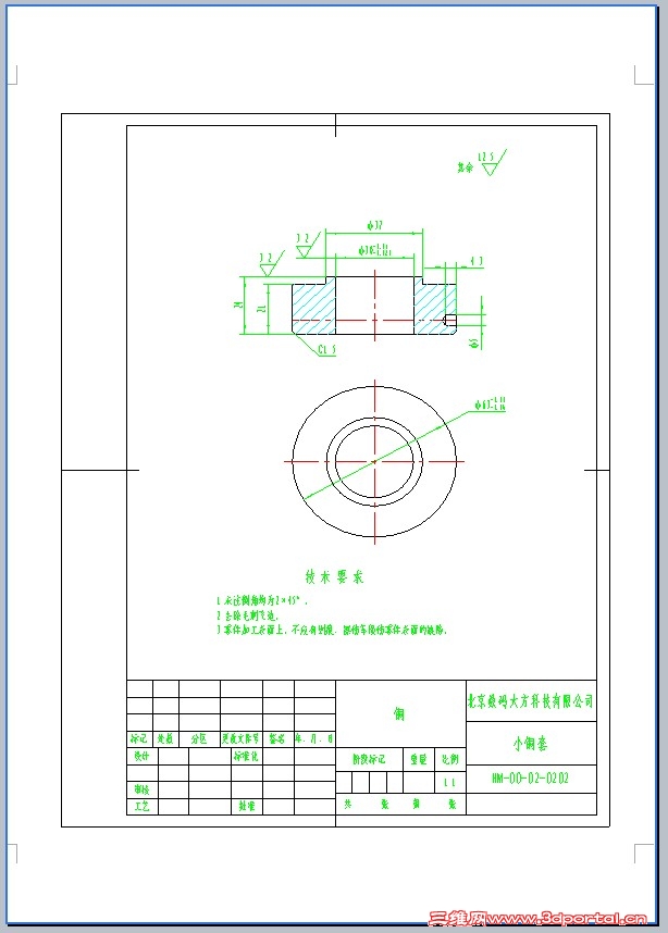

这个效果行不行

这个效果行不行
: K% d7 o$ x' K) S" n& edongchongxiacao 发表于 2011-4-10 10:29 http://www.3dportal.cn/discuz/images/common/back.gif
0 d8 w6 m8 B$ E# J; |
, U$ e* L  b& [9 f这个是插进去的吗,怎样操作?
7 r) R' P* q8 V$ U. ]3 U
' O8 T( y% M# y/ i7 m6 U0 u这样的直接插入Word,打印出来不清楚。

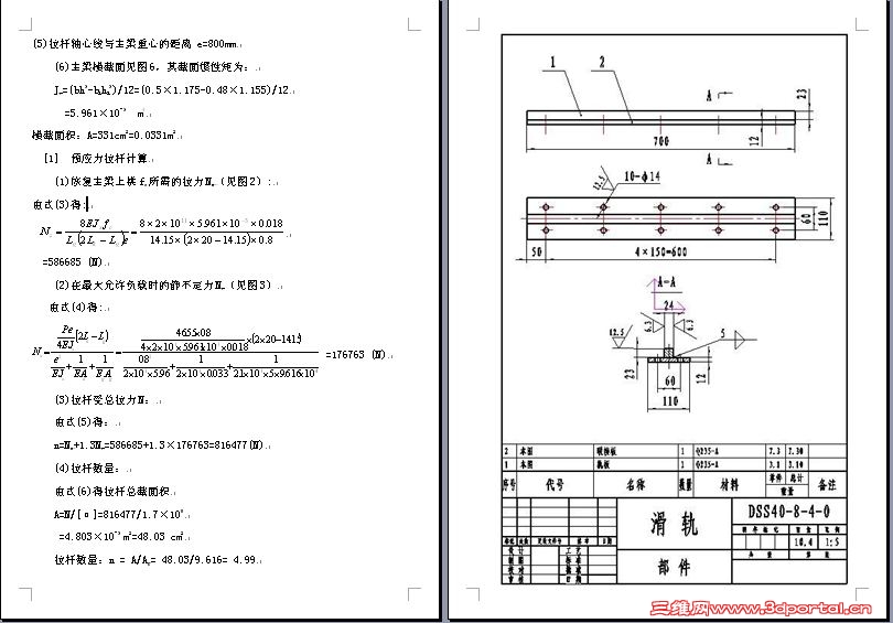

发表于 2011-4-11 15:48:07 | 显示全部楼层 来自: 中国浙江宁波
9# 9619 - S1 i% D% u6 b: f: w5 X

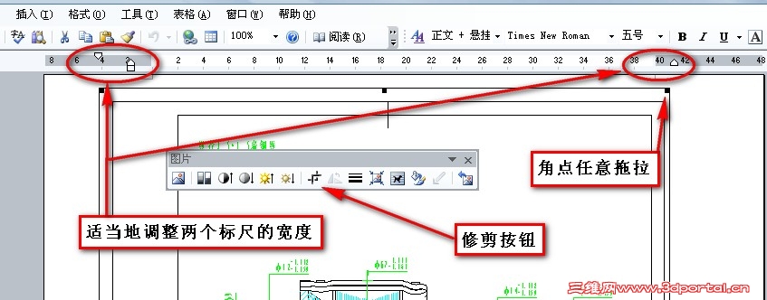

这种方法打印出来和电子图版打印效果一样,而且还可以双击图形转换到电子图版中编辑。关键是不要再电子图版中下功夫,而应该在word中找方法。1 _( _. r! h5 s; \
具体做法就是:, _0 E. g& t' h; R# ]$ [1 y
1,在电子图版中框选你要复制的图形,右键复制。; }5 ]" G$ }. s5 U, @
2,新建word文档,空白处右键粘貼。8 c& |( W; f4 q
3,点击刚刚粘貼的图形,再点击word中图片选项卡中的裁剪按钮,在刚点击的图形中修剪掉多余的空白,(将鼠标指向角点,拖拉到适当的位置)  取消修剪,在单击图形,将鼠标指向角点并拖拉至最大便成了。
