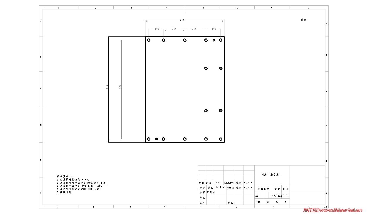

我在画图的特征阵列的时候,遇到X方向相同,Y方向是递增,或者递减,例如X方向尺寸是80,Y方向尺寸,100,110,120,150,180,……可变的,这种怎么可以一次阵列好呢??求助一下,请高手解决!!谢谢了

5 u$ s# |% g) v0 E7 N; ?+ N我添加了一个附件,如图尺寸Y方向是700X方向是105,150 150 105 ,这样的怎么实现阵列呢,我是自己画出来的,我想SW肯定有这个功能,请大侠们解决一下。谢谢!

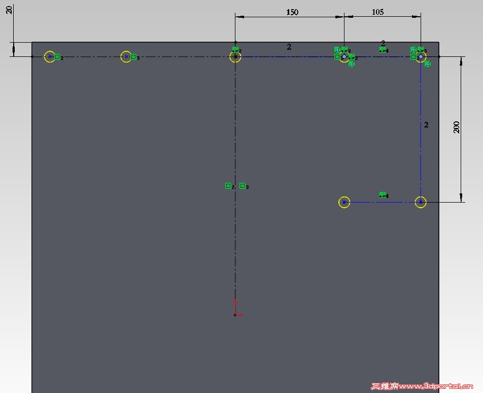

1 F8 R0 Y% Z" q3 G1 k! r6 d) f# K$ N' G. l/ }+ u1 t! n- f
这样比较简单的 ,然后镜像就可以的

做这种孔我看还是用异型孔比较方便,在异型孔的位置草图中定出各孔的位置,一次就可解决,也便于在装配体中安装紧固件。

还是在零件中用草图阵列的方法好。
2 T: w& H; B  F0 H这样在装配体中,可以使用特征驱动的方法对插入零件进行配合。
