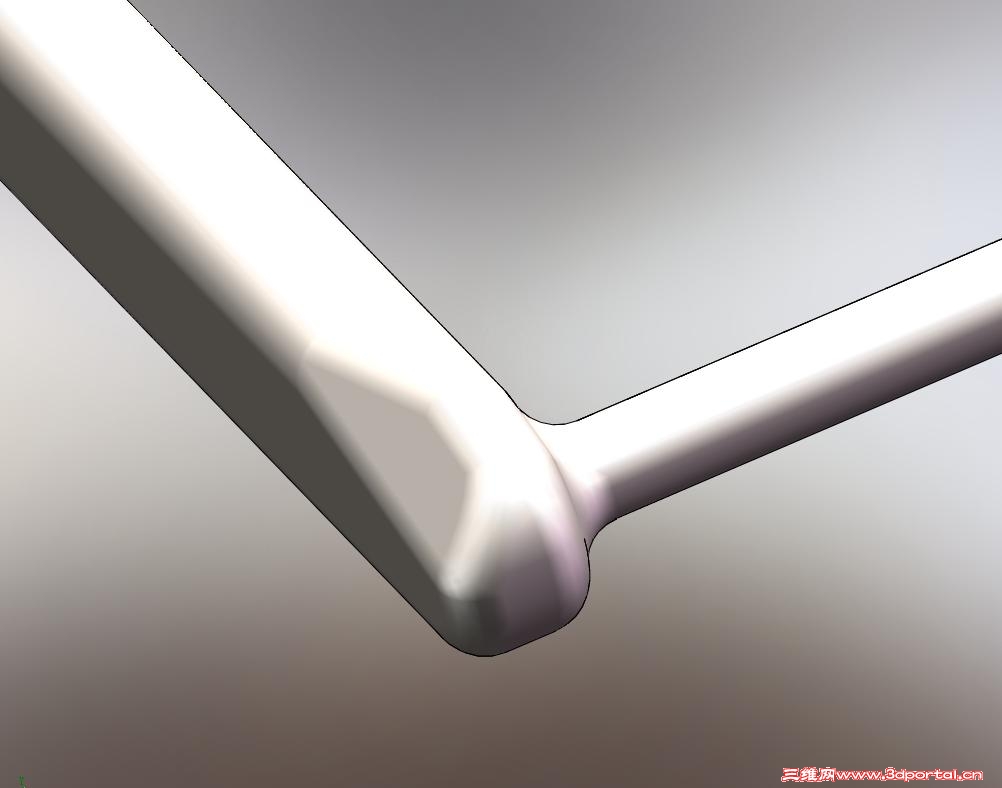

这个角怎么切除( O) j, W# F( W. Y% h$ k7 h, u
( Z4 R; C/ z) U3 z: t 2.jpg
发表于 2011-4-6 11:05:29 | 显示全部楼层 来自: 中国湖北武汉
没有怎么看明白。
发表于 2011-4-6 11:23:17 | 显示全部楼层 来自: 中国福建厦门
剪切倒角吧

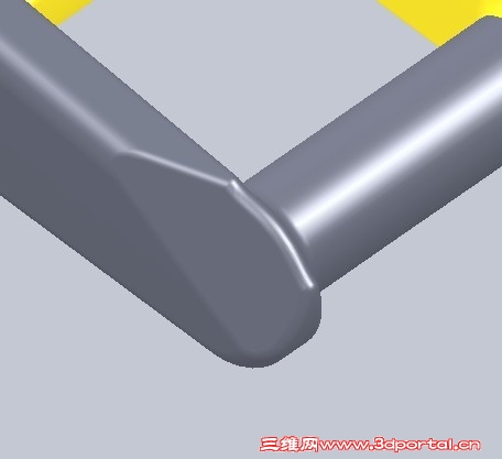

貌似是这种

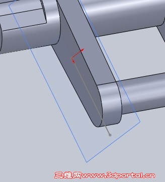

发表于 2011-4-7 15:16:28 | 显示全部楼层 来自: LAN
在那个位置画一个平面,使用曲面切除命令,然后再倒角
