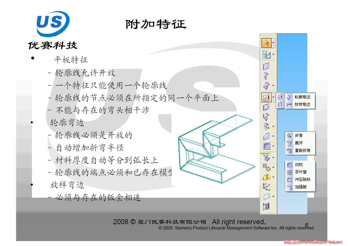

钣金功能为Solid Edge的强项之一。钣金模块提供一个专业、高效的钣金设计环境,可以容易地进行各种钣金件设计,通过其提供的符合钣金专业的造型命令,如平板、折弯、气窗、压延、冲料、斜角、角切除和其它钣金特征等,以及通过自动添加弯曲变形、弯曲计算和展开,Solid Edge提供了最先进的钣金CAD工具,能大大减少设计时间,提高生产效率。 Solid Edge提供的钣金设计命令是迄今为止最具效率的一整套钣金设计工具。从简单的平板建立到添加各种折弯、除料、倒角、开孔;从建立各种冲压特征直到自动展开、生成工程图,各种命令一应俱全。并在设计过程中,充分考虑到钣金工艺的要求,设计多项符合钣金工艺的参数,如弯折缺口、斜角接缝等,使得设计出的钣金能完全满足工艺的需求。# }' m# d" ]" p; u; m" {
" {. H7 H- ~4 }0 {, h 2.jpg 1 b3 l2 t7 j# ?8 u
零件与钣金在Solid Edge现在也能得到互通。Solid Edge允许用户采用从零件转换过来的图形来进行钣金设计,用户也可将钣金零件转到零件环境下增加复杂的特征。不管用户做何种处理,仍然可以将钣金展开。$ l7 N; ], J. t& Q$ j9 D) m* o% {
- i& _9 A, R" ~. C4 ]( s/ u钣金中最重要的过程在于计算展开图形及面积。在Solid Edge的钣金模块中,钣金件的三维模型及其展开可保存在同一个钣金文件中,借助特征管理器能方便地在二者之间转换。在生成工程图时,系统会自动辨别钣金文件是否具有折叠和展开两种模型,并提示用户做出选择。钣金展开图与设计钣金件模型之间相互关联,若模型发生变动,展开将自动更新。
" ?( \, @; }2 s. ]: l  j: E- ?, x1 ^钣金模块不但可以建立钣金构件、生成用于制造的展开图和工程图,而且通过与其他应用程序集成,可以实现计算分析和数控加工等功能,为钣金制造业提供全方位的解决方案,使其降低费用、提高质量、缩短开发周期。

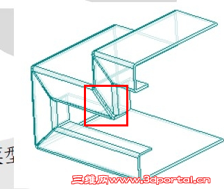

附件中的图如何画,请教。
发表于 2011-4-22 21:51:04 | 显示全部楼层 来自: 中国浙江丽水
我不知道你这图是什么软件画的。但从图上看来,这是不专业的,连我这钣金外行人都发现了图中一处转角有问题,你说那里在现实中料从哪来?

发表于 2011-4-27 17:16:08 | 显示全部楼层 来自: 中国江苏苏州
你好,不是我画的,是SE介绍上的。
发表于 2011-4-28 08:33:26 | 显示全部楼层 来自: 中国江苏苏州
昨天要紧下班了,现在插个图吧
发表于 2011-4-28 08:37:08 | 显示全部楼层 来自: 中国江苏苏州
现实中也需要这样的图形,实际做的时候是拼上去的,焊接,打磨。不是说不能展开,就不能画了。
发表于 2011-5-7 22:41:58 | 显示全部楼层 来自: 中国浙江丽水
焊上去的东西尽量就在焊接模块里做吧。想直接在钣金模块做出来就是行不通的。
