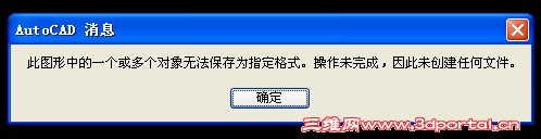

我的CAD文件保存就出现下面如图的对话框,保存副本也不行。到底怎么回事啊???

我的是Auto/CAD2010版的。有部份文件都是同样的问题!

发表于 2011-4-3 19:24:10 | 显示全部楼层 来自: 中国浙江金华
可能有代理图形,传一个(或COPY其中一部分图到另一个新图)
发表于 2011-4-3 19:55:57 | 显示全部楼层 来自: 中国北京
把图纸内容复制粘贴到新建的文件中试试。
发表于 2011-4-3 20:03:05 | 显示全部楼层 来自: 中国北京
如果保存不了文件,可以尝试用w写块命令存吧。另起一个名字。。* w/ D+ Q1 {' p/ F/ w; {8 e) q% w
有的时候你打开两个同样的文件当然不让你存3 c, j1 N. t4 C! a* f5 y2 {* o
还有就是cad2010的问题了和系统问题。这个不好办) F; A- y7 y; m& S3 F0 [* S
还有就是打开的文件有些cad不认的东西,但很少见,正常也应该能存
发表于 2011-4-4 08:44:22 | 显示全部楼层 来自: 新加坡
你保存其他的文件可以吗?是不是里面有非法字符~~~
 楼主| 发表于 2011-4-7 14:22:51 | 显示全部楼层 来自: 中国广东中山
没办法!吸取6楼的意见写块到另一个文件然后打开就可以了!非常感谢各位的意见!
