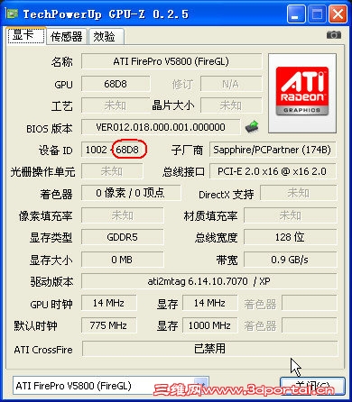

2
、修改驱动文件,找到目录 C:\AMD\FirePro_8.723_Win7x64_98793\Packages\Drivers\Display\W76A_INF 里面的 C7100464.inf 文件,用记事本打开,找到 "ATI FirePro V5800 (FireGL)" ,把后面的 68XX 改成你的显卡ID,保存一下。(对照一下 GPU-Z就很好查找了,如下图所示) 4 }8 {$ R8 M/ U" B6 H' w! W
