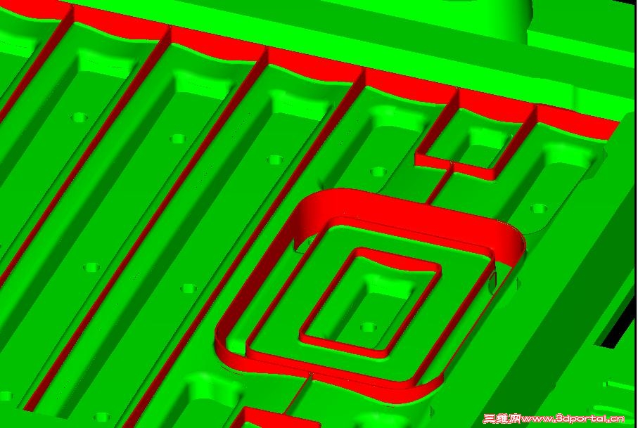

如圖所示,要在模具上加工0.2寬*10深的槽(图中红色部份),采用何種加工方式?

采用镶拼结构
发表于 2011-4-7 12:22:24 | 显示全部楼层 来自: 中国广东东莞
0.2的槽,太黑了,油割机,用0.08的线来割吧,贵死了
发表于 2011-4-7 12:23:08 | 显示全部楼层 来自: 中国广东东莞
这个没办法割吧,放电也没这么小的啊,还是不通的孔
发表于 2011-5-20 23:47:30 | 显示全部楼层 来自: 中国广东佛山
模具是用什么材料呢?或者尝试使用雕刻机。
