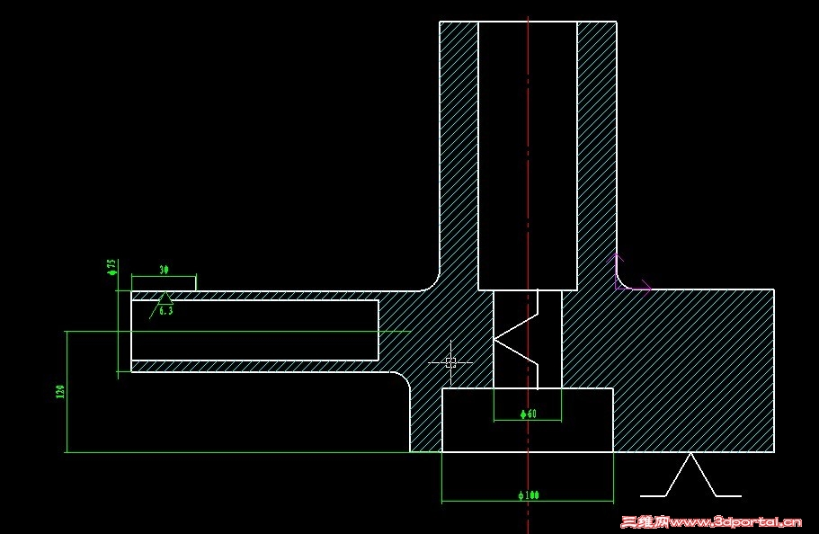

如图所示:
! W9 B0 Z! W/ p. c* ^* H& _零件材料铸件 批量生产  第一道工序是加工大面及 直径60的孔 然后再以大面及 直径60的孔定位(外形角定位), 出现了问题..( h. P4 u+ }/ H8 J: P4 o! G! V! q
: e# Y5 K3 ~/ V: J$ w. d1)零件壁厚不均匀(大的相差4MM)
% Z+ @! Q- E# G% {2)工件嘴巴(即加工部位) 甩的厉害 ..(好的有2MM)
$ w: p0 G! ~4 y* X% v) s2 X6 `' U9 }
$ U# d- h1 M' G4 Z大家觉得采取什么措施 才能让车出来的 壁厚均匀(允许0.5毫米误差)
5 L, U2 E/ m' g$ j7 `; I7 l8 ^( h
; Q( E% `% A& _6 L0 `谢谢

用菱形销定位在75外圆的内孔里,再车外圆会好一点

楼主说的问题基本看懂了,但感觉条件不够充分,个人能力不能分析。有疑问,为什么要以60内孔定位呢?从图纸上,个人感觉是要保证75的外圆、及该处的壁厚、120的孔心位置。既然这样,为什么不考虑以75处做基准定位呢?

8 P% n- O: E3 i以60的孔定位是 因为60的孔是基准孔,(图纸上)所有的位置度及尺寸精度 都是从它出来的.. 8 h- M, T* b3 ]7 _; W/ f+ F
2 v3 U. w5 D; w' M3 V, Z5 P: N( q( y现在的问题是 中心高120 在上车床车时候, 上下甩的特别厉害,有没有什么办法可以调节 中心与车床中心基本一致..." F7 t/ |* i8 w- K/ b8 ~9 w7 V* Y

1  先按毛坯各部尺寸定中心线,并在毛坯面外划中心面的交线。
. J& {4 {6 {! f5 l, Q, R! J! j2  用四爪卡盘夹下端,按中心面与毛坯面的交线找正,车端面、管孔及60孔。
0 E; A7 S% t0 U: P3  调头,以60孔结合中心面与毛坯面的交线找正,车大端面及φ100孔。
1 Q% u  D, q0 Y) u4 Q这样管臂就不会偏那么多了。

甩的原因是因为不平衡,一是降低转速,尽量减小不平衡造成的甩动,这样效率低了点;一是在另一侧配重,达到动平衡。

这个零件做的话要想保证不出现问题,必须使用弯板,尽量不要把零件弹出来的太多。还要在弯板上使用配重,这样可增加车削的稳定性。我建议你就不要使用卡盘了,直接在拨盘上安装弯板会好点。7 c) h  Q# g3 W( Y
这个铸件是什么材质的?外径75孔处的内孔是不是已经铸造出来了,如果是铸造出来的,你就利用我刚才说的使用弯板和配重,在加上尾做用使用顶尖顶住来车削就OK了。如果不明白就加我QQ328500000

做一个辅助加紧装置,在偏心较大的部位顶住零件

% {: q/ j# a) w$ |HT150  是铸造出来的  加工时使用了弯板和配重,但是还是甩的厉害...(配重 效果不是很明显 )
  g& X. X2 _$ D) n* t) F2 e
$ g2 a% o6 ?* w/ L! Z小弟猜测是不是 配重位置及大小(G) 没选合适
( e8 f9 V) k, {0 e7 `2 I3 Z7 B) h: Y! ]$ e% _5 o8 v
该如何确定 配重块的位置 及大小呢?

1.前序加工的60孔,是否和毛坯75圆垂直。
3 K1 p; q8 h! [  O/ }% U9 s2.前序加工100圆的面,120你要一序的时候你就要约束他的尺寸。

.前序加工的60孔时你是非一刀把75圆的端面一起干出来了..如果不是一刀出来的很容易出现你说的情况

这种工件建议在车床上采用花盘加角铁的装夹方式,装上配重块保持旋转时的平衡,以大端面和φ60的孔为定位基准,压板压紧后车削就不会出现楼主所说的情况
