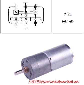

请问这种电机外径25mm,总长减65,速比57,功率0.88w,转速48RPM,减速器是下面的结构吗?是两级减速吗?减速比怎么分配的?# D& i2 z" N9 R/ c# @/ }, L) X

应该不是,两级同轴分流式应该用在比较大型的齿轮箱里,这么小的尺寸加工精度,和效率各方面都比较难保证。
, T5 ?) Y# i! q+ N$ B我手头上有个差不多的减速电机,拆过看了下,是五级减速的。普通的展开式,折返之后输入和输出同轴。

. z7 N3 w1 ^0 n1 c应该是两级行星轮减速器。

, B& g, j, r/ Y0 H, |; ]  i4 X, k是有一种行星齿轮结构的但这种要比展开式的要贵很多。

应该是多级行星减速电机,扭矩170Nm,一般采用粉末冶金材料,适合大批量生产。: r) f- c$ _0 Y( |# |- g0 @
第一级也可采用尼龙齿轮,以降低传动噪音。三级的分配 i=4*4*3.5 具体可以按照
- v  P% ~. q+ y+ Y. @0 m& A: n电机转速计算。

是NGW行星减速机,国外(特别是欧洲)有好几个厂家生产这种微型减速电机。现在国内也有厂家在生产。一般规格分类是16  22   32 等。此类减速机电机价格相对还是比较高的。主要用于精密仪器(如:显微镜 医疗设备)

还是两级齿轮减速器。

两级行星轮减速器,属于仪器仪表行业或者轻型自动系统行业常用减速机,lz的图纸表达得可能有些不准确
发表于 2011-7-4 11:10:55 | 显示全部楼层 来自: 中国江苏苏州
从结构上看感觉象正齿齿轮箱。
