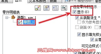

草图如何转化为工程图?最近在设计时,采用的是先装配后零件,在装配先布局好草图,如何将草图转化为工程图?
发表于 2011-4-1 08:39:24 | 显示全部楼层 来自: 中国浙江丽水
工程图里 对视图 右键属性 显示里 ,对装配 右键 显示草图,再选中草图,勾选右侧的显示,再确定,最后再点一下更新视图即可
 楼主| 发表于 2011-4-1 08:51:48 | 显示全部楼层 来自: 中国浙江丽水
视图属性中没有看到什么显示草图的选项
发表于 2011-4-1 09:03:14 | 显示全部楼层 来自: 中国浙江丽水
有图有真相
发表于 2011-4-9 18:36:10 | 显示全部楼层 来自: 中国江苏南通
