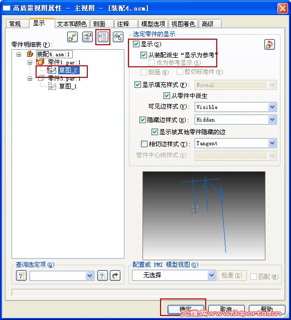

发表于 2011-5-20 23:00:12 | 显示全部楼层 来自: 中国云南昆明
这个我知道,在视图“属性”设置里,点击装配模型,选择显示草图,关闭“属性”设置窗口,接着更新视图就OK了。

发表于 2011-5-21 15:45:35 | 显示全部楼层 来自: 中国上海
不一样的,那个说的是建模特征中的草图。这个是在装配中画的装配草图,专门用于定位的。
' j  |' t6 e1 e0 t( E) a707795819 发表于 2011-4-1 08:49 http://www.3dportal.cn/discuz/images/common/back.gif
( j% R! h* w2 H2 `& X" Q你的草图虽不一样,但让它显示出来的操作方法却是一样的,只要在视图属性点了列出草图,那装配里所有零件中的草图都会被列出,你只选择想要显示的草图就行了。
