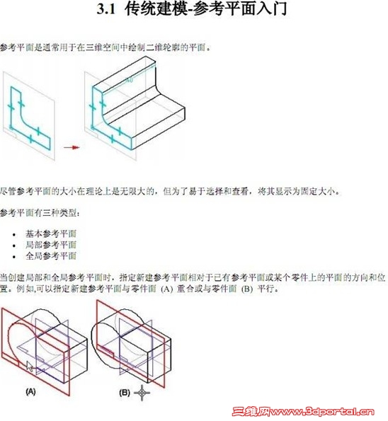

发表于 2011-4-1 09:05:03 | 显示全部楼层 来自: 中国浙江丽水
多看看Solid Edge自带的帮助吧
发表于 2011-4-1 09:06:06 | 显示全部楼层 来自: 中国浙江丽水
要在斜的特征上得到正的平面,选择到一个平面时,先不要点鼠标确认,按下P键试试:lol
