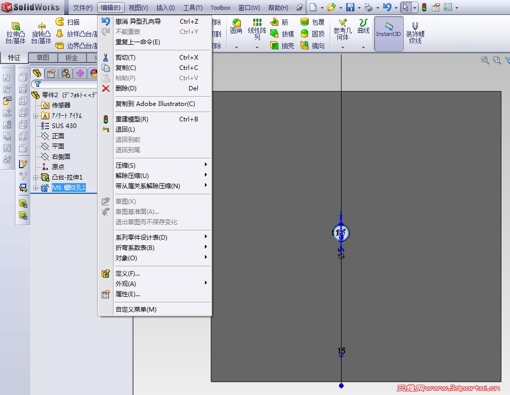

发表于 2011-4-1 11:53:01 | 显示全部楼层 来自: 日本
已经解决
( u% B4 K! c2 i7 _! W# \! O/ N0 L+ H2 m0 B; W7 X( e" V5 X: t
可以复制的,复制后,必须要先选择你复制到的那个面后,再粘贴(圆孔)
7 l; L) ^1 \; b1 A7 n同样,圆角也是的,必须要先选你导圆角的那个边线后,再粘贴

发表于 2011-4-1 12:28:27 | 显示全部楼层 来自: 日本
 楼主| 发表于 2011-4-1 13:08:22 | 显示全部楼层 来自: 中国浙江杭州
非常感谢您的指点,现在清楚了,谢谢! 13# hongwei_1987jp
