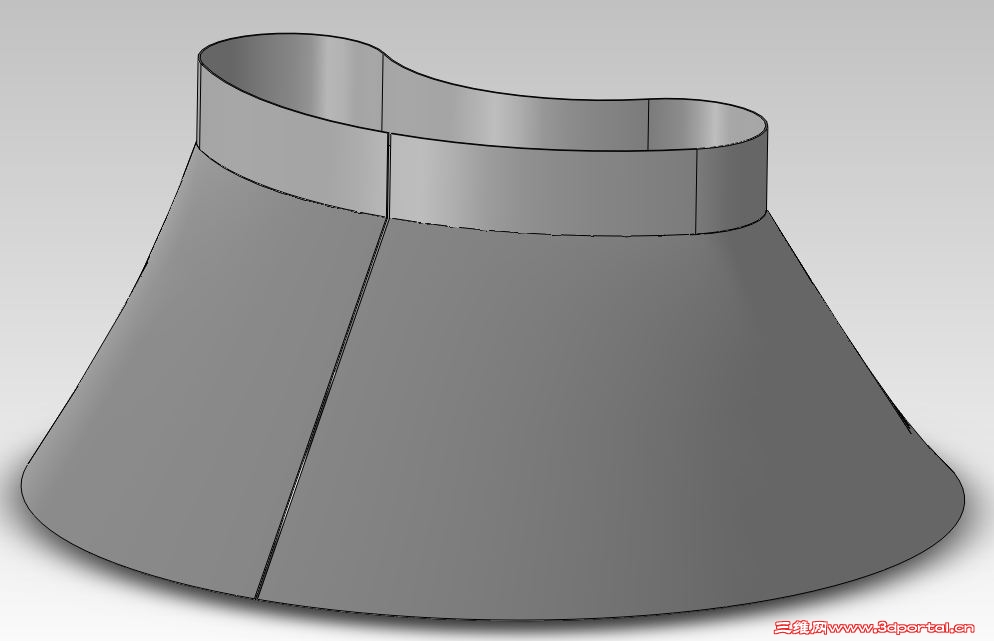

帮忙做一下这个料斗图的展开图,附件有三维图,也有cad图。高手帮忙。在线等。。。

发表于 2011-3-31 19:32:05 | 显示全部楼层 来自: 日本
你这个图不是板金图,不能展开的

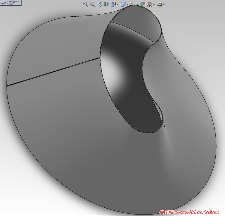

发表于 2011-3-31 20:05:01 | 显示全部楼层 来自: 日本
, c0 g* h  z6 l9 K  U, ?$ u5 `( e, q4 e6 u
我可只能做出下面的部分,上面的,我也不会

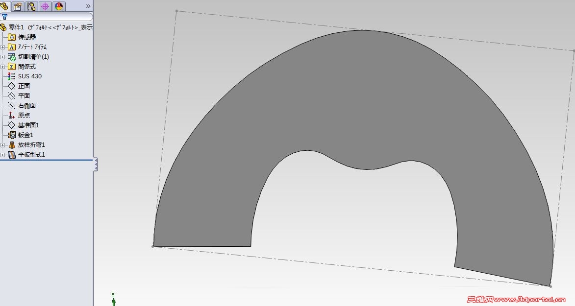

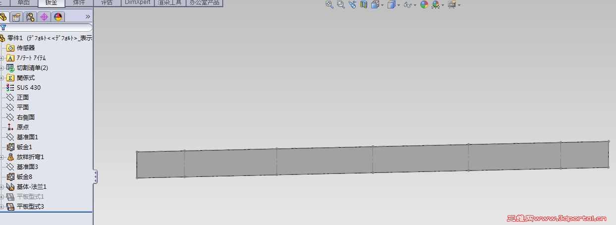

发表于 2011-3-31 20:45:20 | 显示全部楼层 来自: 日本
上下分开来做,可以展开下料的

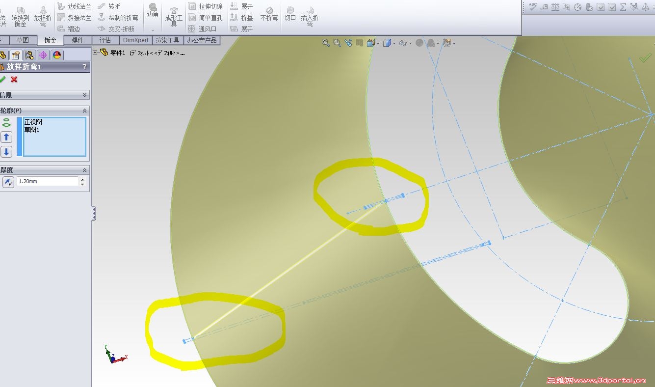

发表于 2011-3-31 20:49:35 | 显示全部楼层 来自: 日本
要用钣金的放样工具,必须有个缝隙,才可以展开的,你试试看

发表于 2011-4-1 13:32:19 | 显示全部楼层 来自: 中国北京
只能分开来做,否则不能展开。

发表于 2011-4-1 15:14:01 | 显示全部楼层 来自: 中国贵州黔西南布依族苗族自治州
画出两个截面  用钣金命令中放样就可以啊 不过两个截面不能封闭啊 再用展开命令就可以啊
