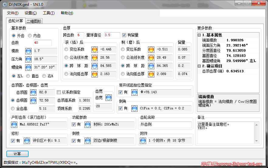

[原创] SN3发布(支持留量,倒角,修形,倒棱,滚刀齿形,高级图形等功能)
发表于 2011-3-31 17:40:27 | 显示全部楼层 |阅读模式 来自: 中国上海
SN3是一款齿轮计算软件。您可以使用SN3输入齿轮的参数,包括:
3 p! b2 S) [3 Z' L: M4 ja,基本参数(齿数,模数,压力角,螺旋角) # r% y% O( x3 u/ A0 O
b,齿厚参数(支持变位系数,公法线长度,跨球距,法向弧齿厚,支持齿厚留量) ( L% c" Q- c2 C+ y/ B
c,齿顶圆,齿根圆,齿宽(支持以系数指定) . {9 q) j5 L1 Y7 a9 o5 @6 {6 B7 m
d,渐开线起始位置(支持直径,展开长,回转角,配对齿轮4种指定方式)
* D* y& _3 G, v" ~e,倒角
( ?9 \- U5 Z& k# D/ Y6 U! n; e' Hf,产形齿条(可输入齿顶圆弧和触角参数,支持变压力角)
7 [  ?' j' ~5 Rg,功能参数(材料,热处理,精度信息) # _& Y6 X: i* h0 L  l/ V
h,修形(支持齿形修形和齿向修形,支持K形图,支持图形化显示)
4 J# K# q7 d) y- M0 vi,倒棱参数
( _( m) q% G3 DSN3会验证参数合理性,并可以以图形化的方式显示齿轮信息。特别的,齿轮图形以产形齿条的精确包络算出,因此您可以使用SN3来验证产形齿条齿顶圆弧以及触角参数的合理性。SN3同时支持精加工时的齿形显示,您可以获得滚插后和剃磨后的渐开线起始直径信息。图形窗口支持真实比例显示以及测量功能。
8 Q, W& Z: q( F- M; N  i/ I' X我们建议您使用SN3保存齿轮信息,我们的其他软件产品将对SN3的齿轮文档提供原生支持。
: U# ], Z% G# e: s感谢您使用SN3。 , J& z$ O8 W, c$ g

发表于 2011-3-31 21:56:54 | 显示全部楼层 来自: 中国浙江杭州
下载试用下,感觉还不如2.0。
6 W1 Y9 ?4 J0 `# j( _% ^+ D& k个人看法,太花哨了。
 楼主| 发表于 2011-3-31 22:10:14 | 显示全部楼层 来自: 中国上海
如果你只是要做齿厚换算,那么你可以使用SN2.0。我也做了SN2.0的在线版。http://www.logxing.com/SN2.aspx% b- g2 E! M: n" E8 [( Z7 Q
" C9 q* c9 ]. e" v( o  }  JSN3.0是作为齿轮数据综合管理用的,每一个功能都是经过仔细斟酌的。我对SN3的强大功能是非常自信的。建议还是仔细看一下说明书,我相信大多数人一定会认识到SN3有很多用武之地。
 楼主| 发表于 2011-3-31 22:12:32 | 显示全部楼层 来自: 中国上海
我想每一个熟悉齿轮制造的工程师都会对SN3很有感觉。
 楼主| 发表于 2011-3-31 23:05:46 | 显示全部楼层 来自: 中国上海
其实SN3内容还是很多很复杂的,建议大家还是浏览一下help.pdf,不然在操作的时候可能不容易把握要领。

 楼主| 发表于 2011-4-4 09:13:50 | 显示全部楼层 来自: 中国上海
楼主  请帮助下载安装后出现初始化失败,不知何因。谢谢
- f3 i. i9 a' f; c. v5 f  ]JFD3 发表于 2011-4-3 19:34 http://www.3dportal.cn/discuz/images/common/back.gif
. s) `- Z8 t: l( ^: Q3 {8 x! x
& q/ J" {+ [! S% W. _
目前有两个常见用户问题。& k) G" S- t* ^/ V) `5 Z) k1 B4 M
( D8 N( `0 L; E7 H
Q1:初始化错误,程序无法启动。; c+ c0 C& R% {' l4 Z# r  V
A1:http://www.microsoft.com/downloads/zh-cn/details.aspx?FamilyID=0856EACB-4362-4B0D-8EDD-AAB15C5E04F5&displaylang=zh-cn
( l) p* S, q1 V9 _4 H* M  JSN3需要操作系统安装了微软的.Net Framework 2.0。从以上链接可以下载安装。
2 t, k9 q0 o) C; Y5 M
8 f- B0 V% X9 P8 z. u/ pQ2:我输入模数点击计算时候,提示模数应为正数。我是输的正数啊。
) _3 }  a/ r3 c- z' MA2:请检查你输入的是否是全角数字,比如1,2,3,这样的数字会被识别为汉字,请输入半角数字如1,2,3。

首先感谢楼主设计的软件,用起来比较直观。个人意见:齿轮修形参数单独运行,起不到实际作用。齿部余量的设计是否是刀具参数(或是刀具模拟参数)不变的情况下形成的?因为在实际的滚插齿形加工中,都是用同一刀具来形成不同齿面余量的。望楼主能解答!谢谢
