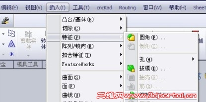

比例.jpg # A+ G* B# N2 r
可以——插入——特征——缩放比例,变可以了,希望对楼主有帮助
